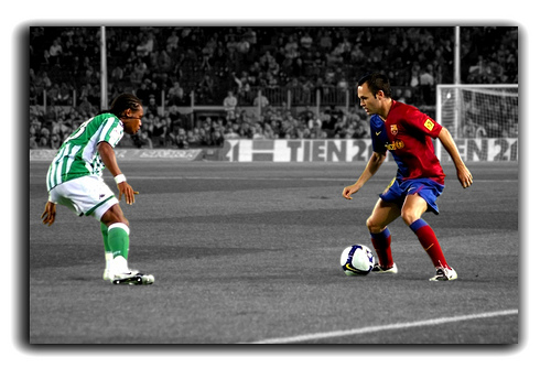

Witam, jak zrobić taki obrazek, tzn. na około danej postaci czarno-białe, sepia, a jedna postac jest tylko kolorowa, tylko koszulka itp.
załączam przykład o co mi chodzi.

Trzeba zalozyc maske na obszar ktory ma byc w szarosciach i nast obrazek -> dopasuj -> zmiejsz nasycenie do 0.
Efekt mozna tez zmodyfikowac mikserem kanalow.

Zasada jest prosta. Trzeba z kolorowego obrazka wyciąć maską to co ma zostać kolorowe, a resztę zamienić na odcienie szarości. Jeśli to jest Corel w wersji wyższej niż 12, to łatwiej to chyba zrobić w CorelDraw niż w PhotoPaint, choć z całą pewnością jeśli chodzi o takie elementy jak włosy, czy jakieś bardzo drobne elementy lepszy będzie PhotoPaint. W pliku, który dołączyłem opisałem metodę uzyskania tego efektu w CorelDraw.
kolor na szarym
