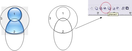

1. Pierwszym krokiem będzie zrobienie wektorowego szkieletu. Wykorzystamy do tego celu bitmapę z postu "newUser". Ja zaczynam od ściągnięcia bitmapy i zalokowania jej na kartce. Narysuj trzy owale jak na załączonym rysunku. Zaznacz owal nr 2 i 3, wybierz arrange-shaping-intersect - to zostawi ci obrys ludzika (zawsze możesz też obrysować kontury używając krzywej Beziera;). (ludzik 01.jpg)

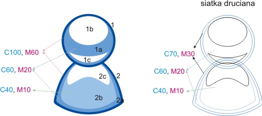

3. Ten punkt pokazuje również pozostałe elementy, które powinny się znaleźć na naszym ludziku (1b, 1c , 2c ). Załączyłam również podgląd tzw. siatki drucianej, żeby było jasne....
Czas na dodanie kolorów. Rysunek wyjaśni wszystko. (ludzik3.jpg)

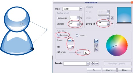

4. Wypełnienie radialne dla elementów 1a i 2a jak na rysunku (ludzik 4.jpg)

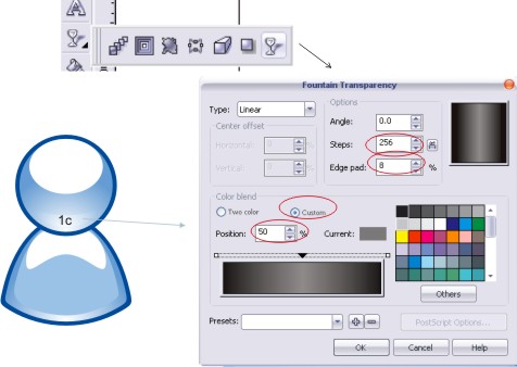

5. Ustawienia dla interaktywnej przezroczystości dla elementu 1c jak na rysunku
(ludzik 5.jpg)

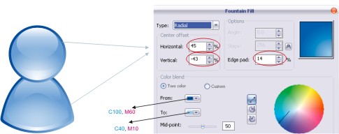

7. Wypełnienie radialne dla elementów 1a i 2a jak na rysunku
(ludzik 7.jpg)
