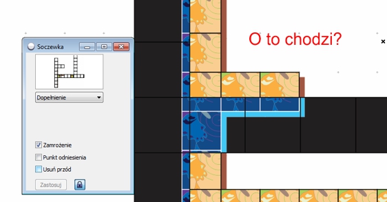

kula69
Wersja CorelDRAW: x5
Pomógł: 71 razy
Wiek: 56
Dołączył: 04 Lut 2011
Posty: 890
Skąd: Koszalin
Wysłany: 31 Marzec 2011, 18:01
Chyba to jest to
Pobierz Plik ściągnięto 736 raz(y) 69.26 KB
psiabeta
Dołączył: 31 Mar 2011
Posty: 3
Skąd: Wawa
Wysłany: 4 Kwiecień 2011, 23:47
Powiedzmy ze cos w tym stylu, aczkolwiek efekt koncowy nie byl w 100% taki o jaki mi chodzilo, jednakze to jest to :)
Wielkie dzieki, lacze pozdrowienia! ;-)
