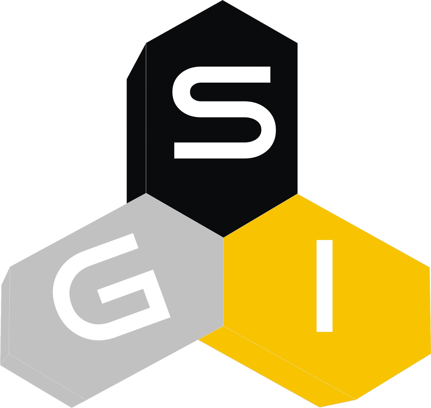

yuki
Dołączyła: 01 Kwi 2011
Posty: 1
Skąd: Nibylandia
  Wysłany: 1 Kwiecień 2011, 16:04
Witam wszystkich!
Jestem nowicjuszem jeśli chodzi o temat corela i stanęłam przed takim - pewnie dla wielu użytkowników tu obecnych - banalnym problemem...Mianowicie za pomocą interakcyjnej głębi nadaję obiektowi głębię, natomiast problem polega na tym, że każdy z 3 elementów tego jednego obiektu ma inny kolor i chcę, by każdy kolor głębi był inny i niestety mam z tym problem. :( Jak używam skrótu ctr+k to mogę edytować kolor elementów głębi ale już nie mogę poskładać tego obiektu znów razem do kupy bo mi zostają same krawędzie. :((( Czy ktoś może mi coś doradzić??? Będę bardzo wdzięczna. :-/

s-p-i-n
Pomógł: 192 razy
Dołączył: 26 Lut 2007
Posty: 1484
Skąd: opolszczyzna
Wysłany: 1 Kwiecień 2011, 16:33
yuki mozesz kazdemu elementowi nadać kontur w kolorze obiektu i nie bedzie bialych krawedzi
Trurl
Pomógł: 66 razy
Wiek: 72
Dołączył: 04 Lut 2009
Posty: 953
Skąd: Warszawa
Wysłany: 1 Kwiecień 2011, 18:04
Podeślij plik (na Forum, albo na priv - d2o@o2.pl), to zobaczę, co trzeba zrobić, bo nie wiadomo, jakiemu obiektowi nadajesz głębię. Oczywiście odpowiem na Forum, żeby wszyscy zainteresowani tematem poznali odpowiedź...
Wysłany: 1 Kwiecień 2011, 19:29
Możesz poskładać do kupy, przepraszam za wyrażenie :-) grupując Ctrl+G
kula69
Wersja CorelDRAW: x5
Pomógł: 71 razy
Wiek: 56
Dołączył: 04 Lut 2011
Posty: 890
Skąd: Koszalin
Wysłany: 2 Kwiecień 2011, 08:58
obiekt nie znika tylko "powraca" na miejsce w którym po raz pierwszy nadałeś głębie obiektowi - dlaczego nie wiem - jeśli nie ruszysz obiektów to nic nie zniknie po rozłączeniu tu masz parę przykładów choć dość niestarannie zrobionych bo się spieszyłem - przepraszam.
