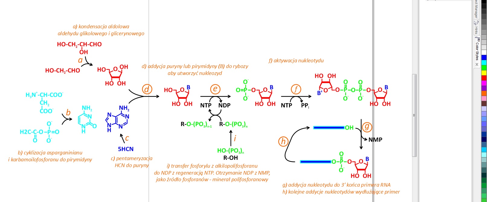

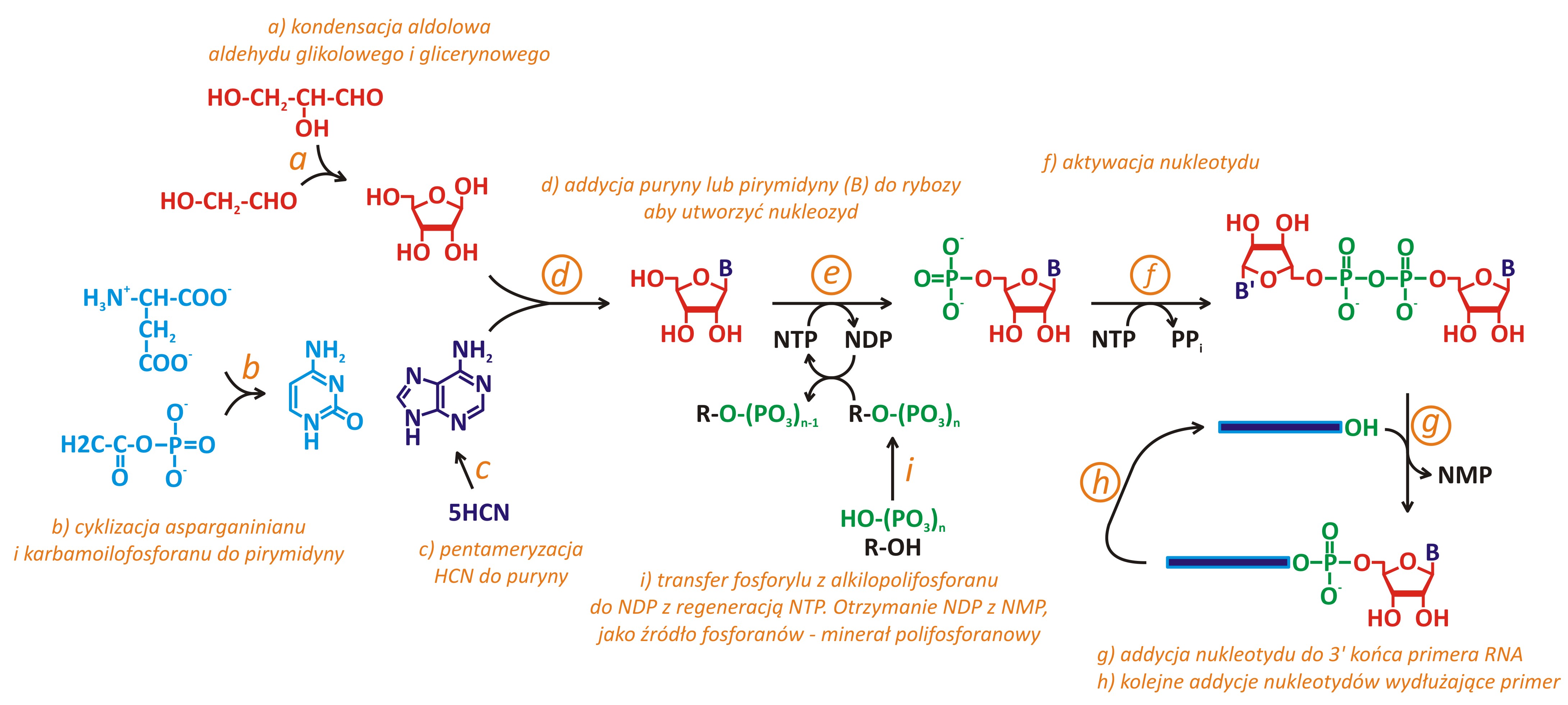

Racja, prosze:
Ten .jpg w którym jest fragment palety po prawej to ten "zły", wcześniej wyglądało jak w tym drugim, kolory na palecie były jak te zastosowane na rysunkach.
Tak wygląda teraz, wraz z paletą
Tak wyglądał jak było dobrze

Dzięki za pomoc dotychczasową. Generalnie to chciałbym żeby barwy z załącznika "rybozym kataliza zly.jpg" wróciły do barw z "rybozym kataliza horizontal.jpg".
Problem jest taki, że nie mogę zamienic kolorów na właściwe, bo w miejsce tych właściwych pojawiły się "wykolejone" na palecie jednocześnie zamieniając kolory na rysunkach.
Sytuacja wygląda tak - mam "złą" paletę i kolory w Corelu, jak eksportuje do .jpg to dalej są złe, natomiast jak zrobie pdfa to wyglądają tak jak powinny. Nigdy wcześniej nie było takiego problemu, pracuję w programie od paru lat.
