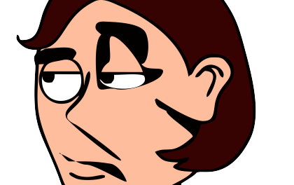

Dziękuję! A wiesz co? W trakcie przygotowywania pliku dla Ciebie, bo musiałem od nowa trasować gdyż nie miałem zapisanego poprzedniego projektu, zdarzyła się rzecz niesłychana.
Tym razem mogłem ruszać liniami i pod spodem było tło!
TO JAK TO JEST do jasnej cholery?
Raz się da, a raz nie da?
Przetrasowałem obiekt, znalazło się tło pod liniami brwii i oczu!
A wtedy, jak wiemy, go nie było.
OD CZEGO TO ZALEŻY WIĘC?
No spójrz sam na obrazek dołączony. Mogłem ruszać elementami brwii a pod spodem było tło. Nic już nie rozumiem z tej wektorówki. Raz tak... raz owak.

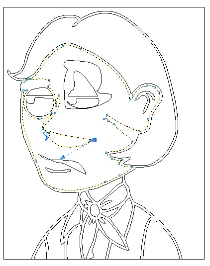

Wysłany: 19 Kwiecień 2011, 15:36
Trasowanie ma swoje ograniczenia - w jego wyniku nie ma "warstw" - wszystko leży na jednej płaszczyźnie, więc obiekty znajdujące się teoretycznie "pod spodem" muszą mieć wycięte miejsce dla innych obiektów.
Zobacz na poniższy przykład - teoretycznie oba górne rysunki są takie same, ale w praktyce ten pierwszy ma tylko jedną warstwę, ten drugi może mieć trzy:

Wysłany: 19 Kwiecień 2011, 17:39
A sprawdzałeś po trasowaniu widok szkieletowy ? może niechcący przesunąłeś ten fragment i nawet tego nie zauważyłeś .

Wysłany: 19 Kwiecień 2011, 18:45
Dodałem screena, zobacz sobie. Nie wiem co ja mam z niego wywnioskować.

Wysłany: 19 Kwiecień 2011, 20:16
Bunch napisał/a:
...dzisiaj trasowałem drugi raz i uzyskałem takie coś jak z Twojego drugiego przykładu?
Nie ma takiej możliwości.

Cytat:
Z Twojego rysunku nic nie można wywnioskować, bo jest dokładnie taki sam jak ten niżej
Nie jest ponieważ na nim widać już przesunięte przeze mnie linie. Zniekształciłem obrazek a jak widzicie pod miejscami gdzie były poprawnie ułożone linie nosa widać tło.

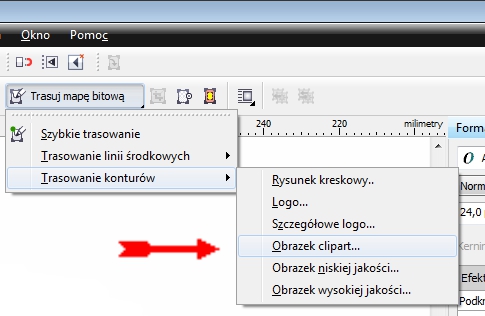

Wysłany: 20 Kwiecień 2011, 07:59
wszystko zależy od 2 czynników -jakości obrazka a właściwie w wypadku grafik obszarów koloru ustawień trasowania. Jeśli ustawisz opcje trasowania na clipart to jeśli kolor będzie otaczał inny kolor zostanie wytrasowany jako pełny tzn. bez "dziury"

kula69 napisał/a:
Pewnie to było to, nie? Jako clipart? Taka jest nazwa?

Wysłany: 20 Kwiecień 2011, 19:56
no taki :), w opcjach trasowania nawet minimalna i z pozoru nielogiczna zmiana może dać bardzo różne efekty

Wysłany: 21 Kwiecień 2011, 09:50
O ja nie mogę, Kula. Toż to jest świetna rzecz. To takie jakby "Inteligentne trasowanie".
No popatrz. Dla mnie bomba. Tym sposobem zyskujemy tło pod spodem!
