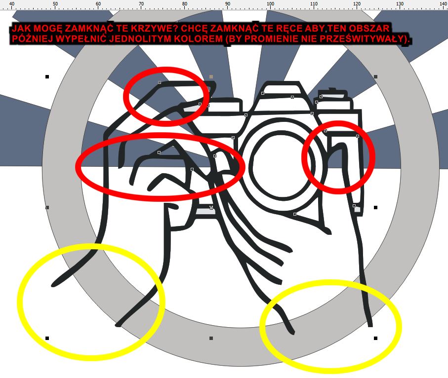

Witam. Trasowałem jakiś obiekt. Teraz chciałbym go zamknąć. Ale nie umiem umiem go zamknąć. Wszędzie te rozlazłe krzywe.
Możecie mi pomóc?
I poinstruować by na przyszłość to wiedzieć?
Dołączam także obrazek, który wyjaśni dużo.

ja bym to zrobił tak jak w załączniku, ponieważ linie które tworzą dłonie, są obiektem, a nie konturem, jak połączysz je i dasz wypełnienie, to zmieni sie kolor lini a nie całej dłoni, wiec i tak trzeba stworzyć obiekt, który będzie wypełnieniem dłoni, (załącznik)

To co Ci wyszło z trasowania to nie krzywe, ale obiekty zamknięte. Wskaż te dłonie i wybierz brak wypełnienia i kontur czarny, wtedy zrozumiesz o co chodzi.
Możesz to połączyć na dwa sposoby:
- (sposób pracochłonny i wymagający pewnego doświadczenia) rozłączyć po jednym węźle na końcach dłoni, później dla wygody dobrze by było rozsunąć lekko węzły powstałe po rozłączeniu, zaznaczyć jeden węzeł na końcu jednej dłoni i węzeł na drugiej dłoni i połączyć je, powtórzyć ostatnią czynność dla pozostałych dwóch węzłów
- (szybki i prosty) narysować odręczną linię łączącą końce dłoni, dobrać odpowiednią szerokość narysowanej linii, przekształcić kontur w obiekt (menu Rozmieść), po zaznaczeniu tak powstałego konturu i dłoni zespawać je.
No i oczywiście powtórzyć to wszystko dla drugiej dłoni.
Trasowałeś używając najprawdopodobniej "Trasowanie konturów". Gdybyś użył "Trasowanie linii środkowych", to powstałyby krzywe (a nie obiekty), które łatwiej byłoby zamknąć. Jednak w ten sposób otrzymane efekty trasowania dla takiego rysunku jak Twój, odbiegałyby zapewne od oczekiwań.
