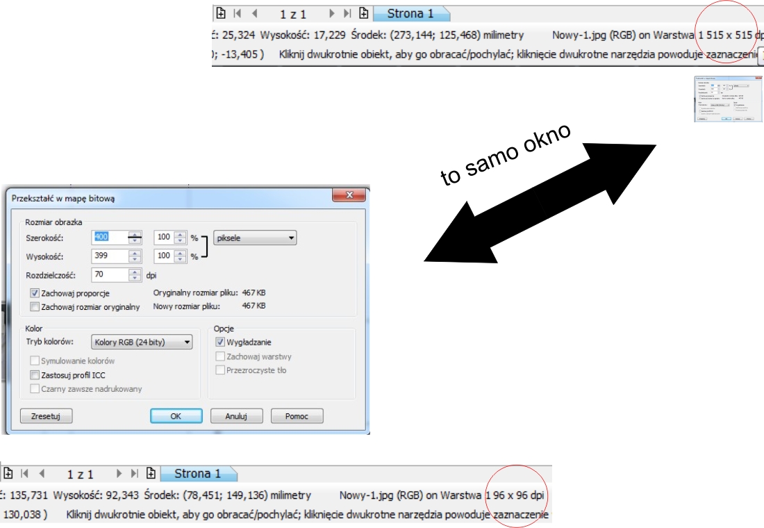

Bunch napisał/a:
No tak, ale bitmapy zaimportowane zachowują się tez inaczej w tym programie.
Mogę je zmniejszac i powiększac i nie tracą jakości. Tak jakby program "zapamiętywał" ich największy kształt i potem "inteligentnie przywracał" do poprzedniego rozmiaru.
To dziwne...
popatrz ba załącznik
Bunch napisał/a:
No ale to dlaczego mi się projekt zaczął zwieszać jak wpisałem aż 5 metrów na 2,5 metra? Szukałem
przyczyny, postanowiłem wziąć na temat DPI.
może to chwile potrwać, zwłaszcza jak masz jakieś bitmapy, lub dużo efektów...
Bunch napisał/a:
Ale po zgrupowaniu wszystkiego, nie mogę już wybrać opcji EXPORT i tym samym zapisać do TIFFA!
I nie wiem jak do TIFFa wyeksportować, bo po wykadrowaniu grupy przy użyciu prostokąta, utraciłem tę opcję.
wexportować powinno dać się wszystko, gdzieś tkwi problem
Pobierz Plik ściągnięto 293 raz(y) 270.67 KB

Co chcesz mi powiedzieć przez ten załącznik?
miszcz301
Wersja CorelDRAW: 9
Pomógł: 47 razy
Wiek: 39
Dołączył: 14 Kwi 2010
Posty: 457
Skąd: gorzów
Wysłany: 17 Maj 2011, 14:02
bitmapy tracą jakość, ale tego nie widzisz.
załącz plik z tym banerem jak nie duży. coś wymyślimy

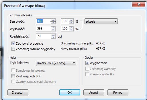

Kompresja TIFF to inna kompresja niż jpg (taki zip bardziej). Kompresja jpg to kompresja wynikająca z usunięcia szczegółów z obrazka (w pewnym uproszczeniu). Tak więc do drukarni możesz spokojnie dać tifa z kompresją.
Okno eksportu do tifa powinno wyglądąć tak (te Twoje 30 MB to coś mało jednak...)
Dziękuję za obrazek, dzięki wielkie. Jednak ja miałem tak samo wyliczone jak u Ciebie (miałęm ustawione na nieskompresowany) a po kliknięciu OK zrobiło mi plik 30 megabajtowy a nie 200-stu.

spróbuj jak pisałem wyżej odznaczyć opcje, "zachowaj rozmiar oryginalny"
Ogólnie problem z tego tematu jest rozwiązany ??
