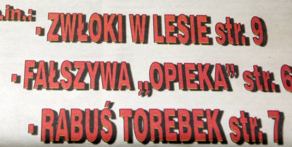

Tak, za dużo konwertów chyba... Swoją drogą na fotce z aparatu żółty też jest na poziomie 68. I tu mała ciekawostka.... Rzecz dotyczy tekstu ozdobnego w WERSALIKACH, wielkość 35 punktów w kolorze C0 M98 M 95 K 3, do tego dochodzi cień (C0 M0 Y0 K 86). Nigdzie w składowych NIE MA żółtego, a jednak panu Mietkowi coś się rozjechało i żółty JEST na krawędziach (czyli w środku ,,czerwonego'' pewnie też). W załączeniu dowód. Tłumaczę sobie logicznie, że jedyne możliwości na pojawienie się żółtego tam gdzie go nie powinno być są dwie:
* po pierwsze - może przy eksporcie projektu z corela do pdf-a nie wiedzieć czemu soft nie radzi sobie z black 86 i składa go z czterech kolorów (podobno przy przerzucaniu do pdf-a też czasem dzieją się cyrki z przezroczystością),
* po drugie - pan Mietek miał Dzień Drukarza (znowu?!), a tak na poważnie - ciekawe co zrobił (lub co ja zrobiłem!!!), że tak wyszło.
Którą opcję obstawiacie? A może macie jakieś inne wytłumaczenie? Mi już nic innego do głowy nie przychodzi, a im bardziej zagłębiam się w temat, tym... mniej wiem. Też tak macie? W każdym bądź razie cały czas nie wiem co zrobić, żeby czerwony ,,red" z projektu wyszedł w druku ,,red'', a nie buraczek, cegła czy coś tam...

| drozd napisał/a: | | wielkość 35 punktów w kolorze C0 M98 M 95 K 3, do tego dochodzi cień (C0 M0 Y0 K 86). Nigdzie w składowych NIE MA żółtego |
Druk mocno „rozjechany”.
Rozumiem, że chodzi o żółty w cieniach? Bo że jest w literach - to aż nadto oczywiste. Szczerze mówiąc - to ja nie widzę tam tego żółtego, ale to pewnie kwestia skanu.
Przydałby się pdf przekazany do drukarni, ten sam z którego był druk. Można go wystawić?

W literach, w papierowym oryginale faktycznie nie widać żółtego, ale jak je mierzyłem to był na poziomie 65-68. Nie mogę wystawić pdf-a co poszedł do drukarni, bo waży 6 MB, a na Forum limit jest 2 MB... Spróbuję pchnąć plik na PW. He he he, a zaczęło się od tego, że chciałem uzyskać porządny czerwony. Niestety, wciąż nie wiem jak to zrobić (nie doszukałem się w Readerze osadzania profili, żeby zamiast buraczka widzieć w pdf-ie ten porządny red), ale chociaż wiem - dzięki koledzy! - że czerwony tam jest! Wychodzi więc chyba na to, że znika za sprawą p. Mietka.
PS 1. na PW też jest limit załącznika 2 MB. Odezwę się przez e-maila.
PS 2. teraz mnie oświeciło - no jasne, że w składowych czerwonego jest Yellow!!!! Za dużo nad tym już główkuję i sam się zapętliłem... sorka za zamieszanie, ale przy okazji skorzystam z fachowych ocen efektu finalnego - czyli wydruku (z nieszczęsnym buraczkowym lub ceglanym kolorem, od którego się wszystko zaczęło). |

Kolory na wydruku sprawdzisz pod dobra lupka, bedziesz widzial kropki w roznych kolorach, i bedziesz wiedzial czy ten 86 black byl skladany z kilku kolorow czy nie. Podobnie wartosci mozna sprawdzic pod lupka po tym jak sie uklada wzor i gestosc, ale to doswiadczony drukarz moze zrobic.

Jedno male spostrzezenie do tego watku. Standard pdf/x-3 potrafi przenosic profile, a Adobe Reader jest w stanie je odczytac, (obok nazwy profilu, widac tez roznice w odcieniu kolorow o jednakowych wartosciach procentowych, a rozniacych sie tylko profilem w takim pdfie wyswietlonym w Adobe Reader.) Natomiast nie wiem na ile jest to precyzyjne wyswietlanie, musialby to ktos sprawdzic posiadajacy Acrobata Pro i Readera - porownujac.
Moze tez byc tak, ze w samym Corelu tez nie masz odpowiedniego profilu monitora tylko np. ogolny, a to juz bedzie wplywac na wyswietlanie. Wiec tak do konca nie wiadomo gdzie jest powod. (Adobe czy Corel) Czerwony o ktorym tu mowa jest ostrym kolorem, ale jezyk opisowy nie wystarczy aby go dokladnie okreslic.
