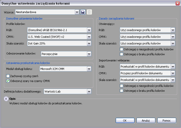

Nie wiem jak z czegoś takiego wybrnąć.
Mam grafikę w RGB. Chcę zrobić z niej użytek w DRAWIE i dać do druku. Jednak wartość kolorów przekracza 300# w przypadku czarnego, o:
I niestety nie mogę tego w żaden sposób zmienić.
Przekształcam z RGB na CMYK z Photo-Paint i przenoszę do DRAWA - dalej te same wartości.
Eksportuję do CMYKOWEGO TIFa i potem importuję do DRAWA - dalej te same wartości.
Nie wiem jak sprawić by wróciło jakoś to nasycenie nadające się do druku dla tej bitmapy. Macie jakies pomysły?

Nie używam PhotoPainta bo wolę sprawdzone rozwiązania i nie wiem, czy można tam narzucić profil kolorów ale zapewne tak. Użyj więc wielokrotnie wymienianego na forum ISO Coated/Uncoated 300, a przy imporcie do Draw (NIE przez schowek!!!) zaznacz "Wydobądź osadzony profil" (czy jakoś tak - w zależności od wersji).
Większość drukarni zresztą - a te lepsze już na pewno - automatycznie zdejmą zbytnie nafarbienie.

A mogę prosić o szersze wyjaśnienie co konkretnie mam zrobić?
To że nie przez schowek - to już wiem. Choć dziwię się dlaczego by nie? To przecież kompatybilność tych samych programów?
To aby wydobyć osadzony profil - to już wiem. Zaznacza się takie pole "fajeczką" przy imporcie.
Tylko nie wiem gdzie mam to ISO Coated/Uncoated 300 ustawić w swoim X5.
Tam wszystko inaczej wygląda :-/

Wrzucam jeszcze raz screena
http://coreldraw.com/cfs-...5F00_screen.png
Tam gdzie jest cmyk US Web coated ustaw ten ISO Coated 300
Jesli nie masz tego profilu to sciagnij z netu. Na stronach wielu drukarn sa te profile na stronie ECI tez.
Po ustawieniu tego konwersja z rgb do cmyk poowinna sciagnac wszystko do 300 proc.
pozdr.

Wysłany: 12 Lipiec 2011, 22:26
wawel napisał/a:
Dziękuję ślicznie za umieszczenie obrazka.
Przepisałem co tylko się dało.
Może zostać u mnie tak jak na screenie?
Obrazek w załączniku.

Bunch napisał/a:
Nie wrzucilem tego screena do przepisania, tylko po to aby pokazac ze mozna ustawic Adobe CMM.
Bunch napisał/a:
Gdybys drukowal w USA to moglo by tak zostac, w Europie nie uzywa sie tego profilu, ktory tam ustawiles, on co prawda sciagnie do 300 procent nafarbienie, ale jak pisalem wczesniej uzyj ISO Coated 300.
Tam powinienes miec gotowy preset dla Europy, po wybraniu ktorego powinienes dostac iso coated. Zreszta recznie napewno mozna to tez ustawic. Odwzorowanie ustawilbym na kolorymetryczna wzgledna.
pozdr.

Wysłany: 12 Lipiec 2011, 23:02
Wawel, szukałem. Nie ma. Co prawda pokazuje się w Google ta* strona wszędzie ale nie widzę w niej nic konkretnego.
* - http://www.eci.org/doku.php?id=en:downloads
Chyba że ten profil już mam, ale różni się oznaczeniem od Twojego screena. Spójrz. To jest to?
Ostatnio zmieniony przez Bunch 12 Lipiec 2011, 23:05, w całości zmieniany 2 razy

Wysłany: 12 Lipiec 2011, 23:03
tak to ten profil

Wysłany: 12 Lipiec 2011, 23:05
Zaraz... Mówiłeś coś o wybraniu presetu europejskiego?
Jest coś takiego. Czy masz zatem informacje, czy taki oto preset jaki podaję poniżej jest zatem właściwy?
Czy tym sposobem wartości w INNYCH polach wyboru są również właściwe?

Wysłany: 12 Lipiec 2011, 23:07
Odrazu lepiej. Instalowales juz ze strony Adobe ten Adobe CMM?
Jesli nie to zainstaluj i wybierz z listy zamiast Microsoft.
I zostaw.

Wysłany: 12 Lipiec 2011, 23:10
Dzięki Wawel za pomoc.
Takie trzymanie mnie za rączkę podczas ważnych konfiguracji programu.
Czy instalowałem? Nie, nic nie instalowałem.
Czy to jest to?
http://www.adobe.com/supp....jsp?ftpID=3618

Wysłany: 12 Lipiec 2011, 23:11
to
I na dzis koniec. :-)

Teraz wszystko tak się prezentuje u mnie:
Poprawnie?

Wysłany: 13 Lipiec 2011, 08:19
Tak teraz wyglada ok.
Dla kontroli nad procesem i przeplywem pracy warto jeszcze pozazanczac te ostrzezenia:
ostrzegaj o niezgodnosci i o braku profili.
pozdr.
ps
Niestety nie wiem co zrobi Corel X5 (nie widzialem go nawet w pudelku ;-) ) gdy tam gdzie jest cmyk (po prawej) wybierze sie opcje przeksztalc w profil dokumentu. Zgadujac powinien przeksztalcic w przypadku niezgodnosci profili w profil ustawiony w dokumencie zmieniajac wartosci koloru (tak jak konkurencja), w przeciwienstwie do symulujacej opcji przypisz profil.
Tak jak jest na screenie napewno nic sie niespodziewanego nie stanie.
