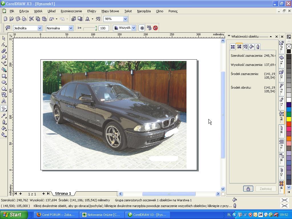

Wysłany: 14 Lipiec 2008, 23:25
na drugim zdjeciu od gory masz na screenie strzalke kursora nad ikona zamrazania
a na palecie narzedzi musisz miec wybrany kieliszek tez na screenie jest to widoczne, a wypelnienie jednolite tez tam to widac. ikony w wersji jezykowej ang sa takie same jak w pol.
