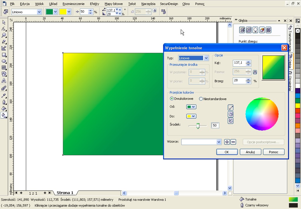

Co do grandietu, czy o to Tobie chodzi?
Pobierz Plik ściągnięto 604 raz(y) 158.86 KB

2)ehhhh pokzałeś gradient no i co?:)
ok tak to ma wygladąć przed kwadrat zielone tło
http://zapodaj.net/viewer...20nazwy%201.jpg
biore zólty gradient i chce żeby wyszło coś takiego
http://zapodaj.net/viewer...20nazwy%202.jpg

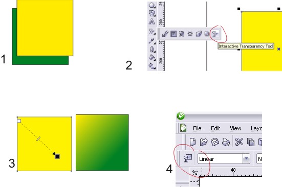

co do tego zielono-żółtego to, tak jak podpowiedział Cysorz, użyj innego narzędzia. Proponuję użyć transparent tool - to ta ikonka z kieliszkiem. A idzie to tak:
1. rysujesz kwadrat i nadajesz mu zielony kolor
2. klikasz w klawisz "+" (co daje ci kopię kwadratu)
3. nadajesz mu żółty kolor
4. wybierasz narzędzie przezroczystości, klikasz w róg i ciągniesz w żądanym kierunku
potem to już sobie kombinujesz z ustawieniami - daj znać jak trzeba ci więcej info

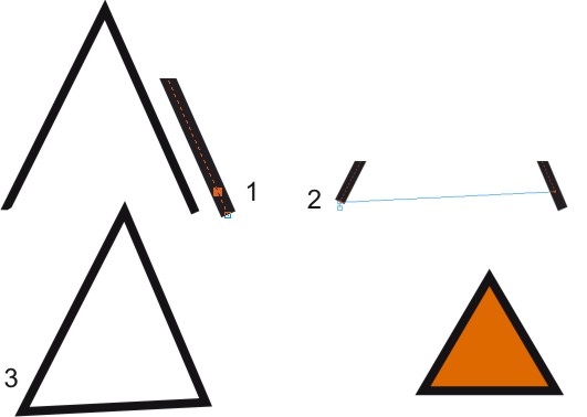

Co do wypełnienia trójkącika to Cysorz ci to już wyjaśnił - masz nie zamknięte krzywe. Po narysowaniu dwóch linii przerwałeś ciągłość w chwili powiększania rysunku. Jeśli chcesz zamknąć obiekt jest na to kilka sposobów. Ja bym wybrała ten:
1. wybierz "shape tool"
2. dodaj punkt przed końcem prawego ramienia
3. przeciągnij ostatni punkt do ostatniego punktu na lewym ramieniu (powinny się automatycznie połączyć przy zetknięciu)
4. wyrównaj jeśli trzeba
4. nadaj kolor
Pobierz Plik ściągnięto 643 raz(y) 21.54 KB

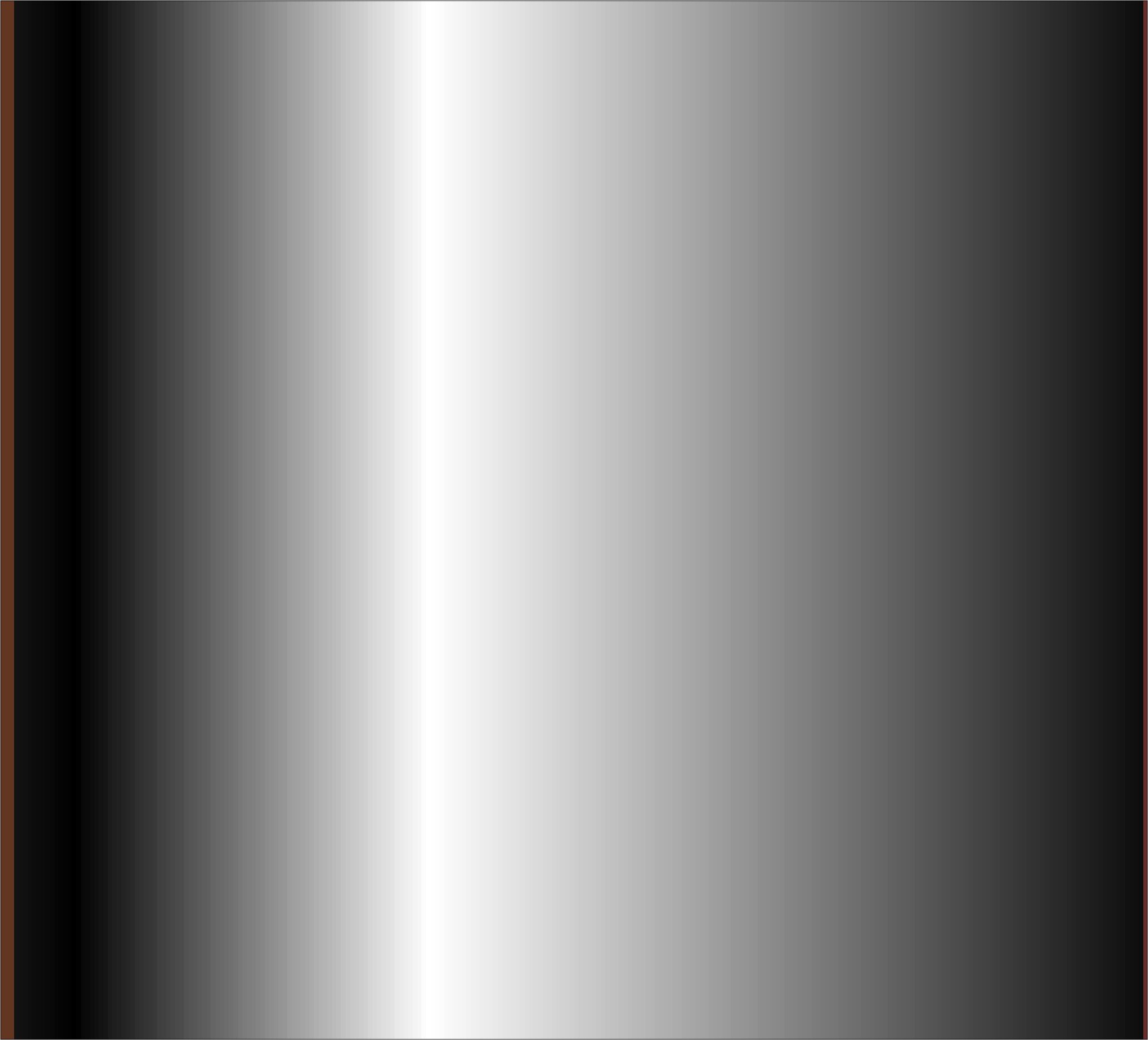

A ja propnuje:
Pobierz Plik ściągnięto 664 raz(y) 135.37 KB

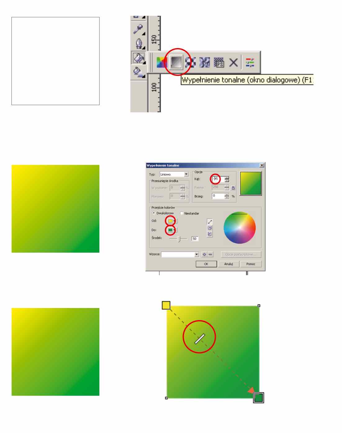

wydaje mi się ..że nieco skomplikowaj pytanie pytający .. przez co i odpowiedzi śą .. nie takie... (albo ja źle zrozumiałem pytanie) :roll:
ale czy nei chodzi o to?:
Pobierz Plik ściągnięto 630 raz(y) 37.87 KB

interaktywna przezroczystość daje większe możliwości manipulacji,ale każda metoda dobra jeśli osiąga się zamierzony cel :)

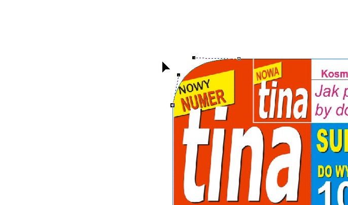

1)k dopytam bez zakładania wątku, zaimportowałem zdjecie i wykadrowałem, chciałbym teraz zaokrąglić rogi tego zdjęcia jest jakaś możlwiość?

Co do 1 możesz to zaokrąglić narzędziem F10.
Z automatu nie ma takiej możliwości przy bitmapach, jednak możesz taką bitmapę "włożyć" (Efekty -> Szybkie kadrowanie -> Umieść w kadrze) do prostokąta, na który już F10 działa.

Cysorz napisał/a:
Nie wiem jak u was ale u mnie bez problemu narzędzie na bitmapy działa.
Pobierz Plik ściągnięto 584 raz(y) 40.97 KB

Sposób który podał Cysorz jest najprostszy, tylko trzeba dodać, że w wersji angielskiej nazywa się to Powerclip/Place Inside Container. "Kontener" może być dowolnego kształtu.
Inna sprawa to fakt, że każde zdjęcie może być potraktowane przez F10 jak obiekt do edycji węzłów, w związku z czym nie tylko można mu zaokrąglić rogi ale np. usuwać "niedocięte" krawędzie zdjęcia, zmieniać kształt, itd.

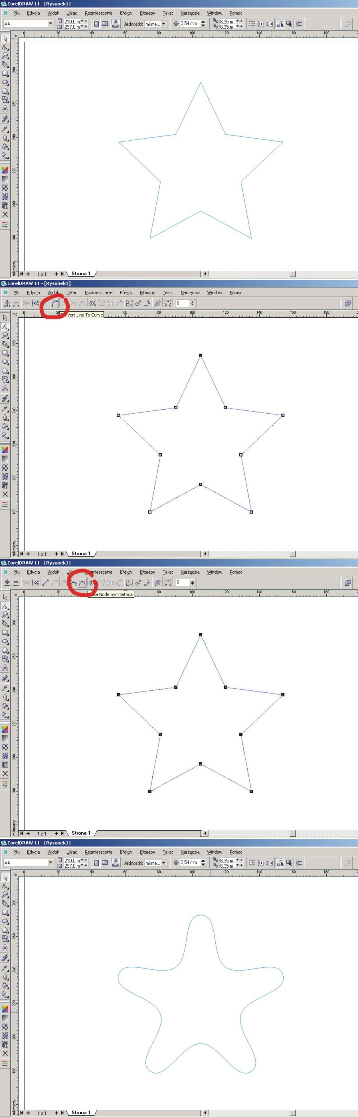

A coś takiego?
Zamiana w krzywe, narzedziem kształt zaznaczyłem wszystkie węzły, zamień linie w krzywą, później węzeł symetryczny także dla wszystkich jednocześnie. No i można dla wybranych węzłów.
Pobierz Plik ściągnięto 614 raz(y) 156.16 KB

Skrypt raczej nic nie da, bo nie można pod akcję podciągnąć "czegoś" o zmiennej wartości. Pozostaje raczej ręczna dłubanina, o ile nie da się wytyczyć symetrycznego środka.
atreks

Moskit twój sposób u mnie nie działa zrobilem tak jaki piszesz zaznaczylem wezly, w krzywą, wezel symetryczny i z nieregularnego wieloboku, wielokąta zrobiło mi się jajo. :)
