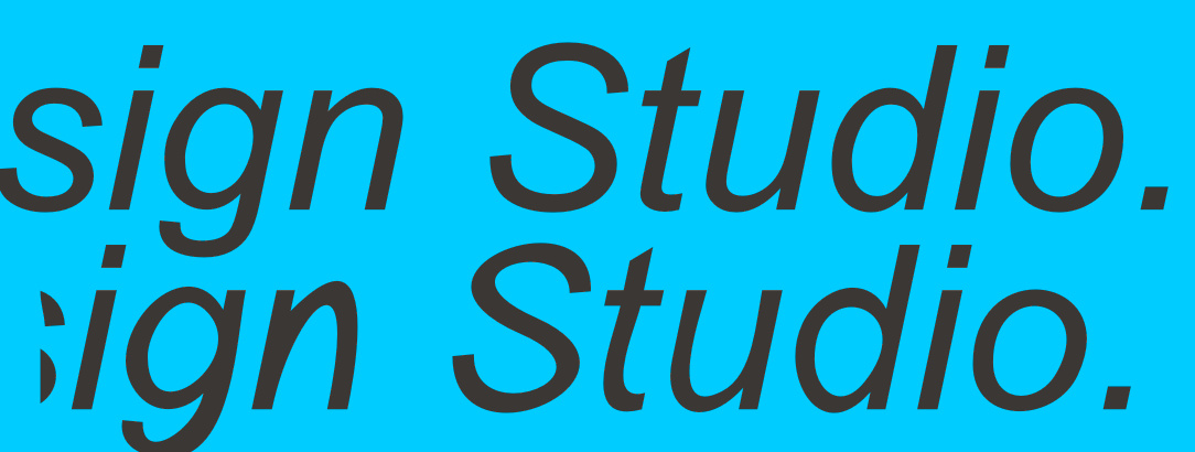

Mam skrzywiony tekst. I gdy w tym tekśćie usunę, wymażę jedną literkę - to pozostałe nagle się rozjeżdżają. Nie wiem dlaczego tak się dzieje. DLa pewności ustawiam wcześniej nawet ostre zakończenia węzłów, ale to nic nie daje. Nie mogę usunąć jednej litery bo reszta tekstu się deformuje. Dlaczego?
W załączonym screenie, na dole widać rozlazłe czcionki po usunięciu początku wyrazu.

A jakim sposobem 'wymazujesz' tą literę?
Ja zawsze ręcznie zaznaczam węzły lub przycinam innym obiektem i nie mam takich sytuacji. Jedynie co mi do głowy przychodzi oprócz gumki którą zawsze omijałem szerokim łukiem, to że czcionka jest jakaś szalona i Corel źle ją zamienia w krzywe, ale to raczej dziwne by było przy tak zwykłej czcionce ;)

Tak, gumką to robię.

Gumka jest bardzo nieprecyzyjnym narzędziem, które podczas jednego użycia przetwarza w locie wiele operacji. W dodatki im bardziej skomplikowany kształt i więcej węzłów tym większe fanaberie potem wychodzą ;)
Jakbyś 'rozłączył' napis, przyciął gumką i potem ponownie 'połączył', to pewnie by działało, chociaż nie dam ręki uciąć :)

Ja na temat gumki mam inne zdanie niż Struna ale bardziej dziwi mnie, że stosujesz gumkę kiedy wystarczy zaznaczyć węzły niepotrzebnej litery i skasować je. Przyczyną tego, że napis się rozłazi może być zastosowanie na nim jakiegoś efektu?

Przycięcie innym obiektem po primo, a secundo usunięcie węzłów. U mnie zawsze niezawodne.

Rzeczywiście najprościej jest zaznaczyć węzły litery i po prostu je usunąć.
Można również rozłączyć napis i usunąć literę, która będzie pojedynczym obiektem...
Gumka to niepotrzebnie dużo roboty... ;-)

załącz jak możesz tą figlarną czcionkę
ja rzadko używam gumki - ale z ciekawości sprawdziłem z kilkunastoma czcionkami -
- w X5 nie zauważyłem takiego problemu - nawet nie muszę na krzywe zamieniać gdyż po pierwszym użyciu gumki na czcionce - program automatycznie zamienia teks na krzywe
