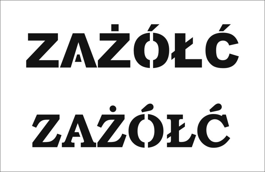

Tu raczej chodziło o wycinanie tekstu np. w tabliczce z plexi, tak aby elementem docelowym była tabliczka, a nie same litery. Wtedy środki z liter wypadną bez 'mostków' łączących.
Dokładnie o to chodziło ;-) Więc pozostaje ręczne dłubanie.... Na szczęście nikt jeszcze na razie nie wpadł na pomysł by wyciąć w pleksi XII rozdział "Pana Tadeusza"....
W pliku przykładowe gotowe fonty.

Jedyna metoda automatyzacji, to stworzenie czcionek już z mostkami łączącymi środki ;)

Panowie DA SIĘ !!! Jest program do automatycznego przygotowania tekstu http://uwerk.de/Flyer/Fly...l_flyer_eng.pdf
Niestety cena jest zaporowa.

Może nie wiele, ale napracując się raz, potem masz już wszystko szybko, w locie i bez problemów ;)
Co do programu to go widziałem. Mają też na stronie kilka czcionek przykładowych, ale raczej nieprzydatnych. Poza tym, nie sądzę że warto wydawać 500-1000€ dla kilku kresek. Przynajmniej osobiście wolałbym robić to ręcznie, chociaż jak dla firmy, 4000tys. zł to nie jest dużo, ale zawsze można to lepiej zainwestować ;)
