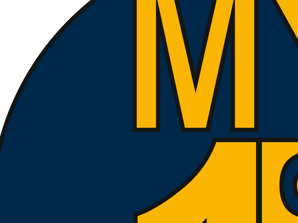

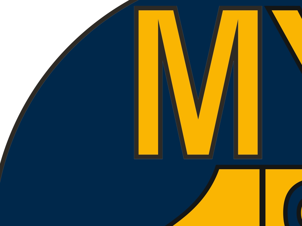

Muszę zmienić w logo kolory CMYK na PANTONE, lecz mi coś nie wychodzi :-/
Zamieniam pierwszy kolor-kontur (czarny) i powstaje pod nim jakby jasny cień. No i ten czarny jakiś nie czarny (zastosowałam Pantone Black C).
Dołączam screeny.

Jest wszystko w porządku - Draw po prostu przez takie działanie sygnalizuje, że skoro nie ma nadlewek to wydruk może "świecić". To nie błąd, powiedziałbym nawet, że bardzo przydatna funkcja.
Jeżeli zaznaczy się nadrukowanie konturu, problem znika.
Na CMYK-u tego nie sygnalizuje prawdopodobnie dlatego, że przy standardowym druku CMYK-iem farba (wilgoć) styka się z papierem przez ułamek sekundy co nie zmienia jego właściwości, natomiast papier włożony ponownie do maszyny już tak, a nie zawsze można Pantone położyć w jednym przelocie. To oczywiście tylko takie moje domysły...

Wysłany: 4 Listopad 2011, 20:38
Malutki senkju wery macz ;-)
W podglądzie wydruku wygląda OK.
