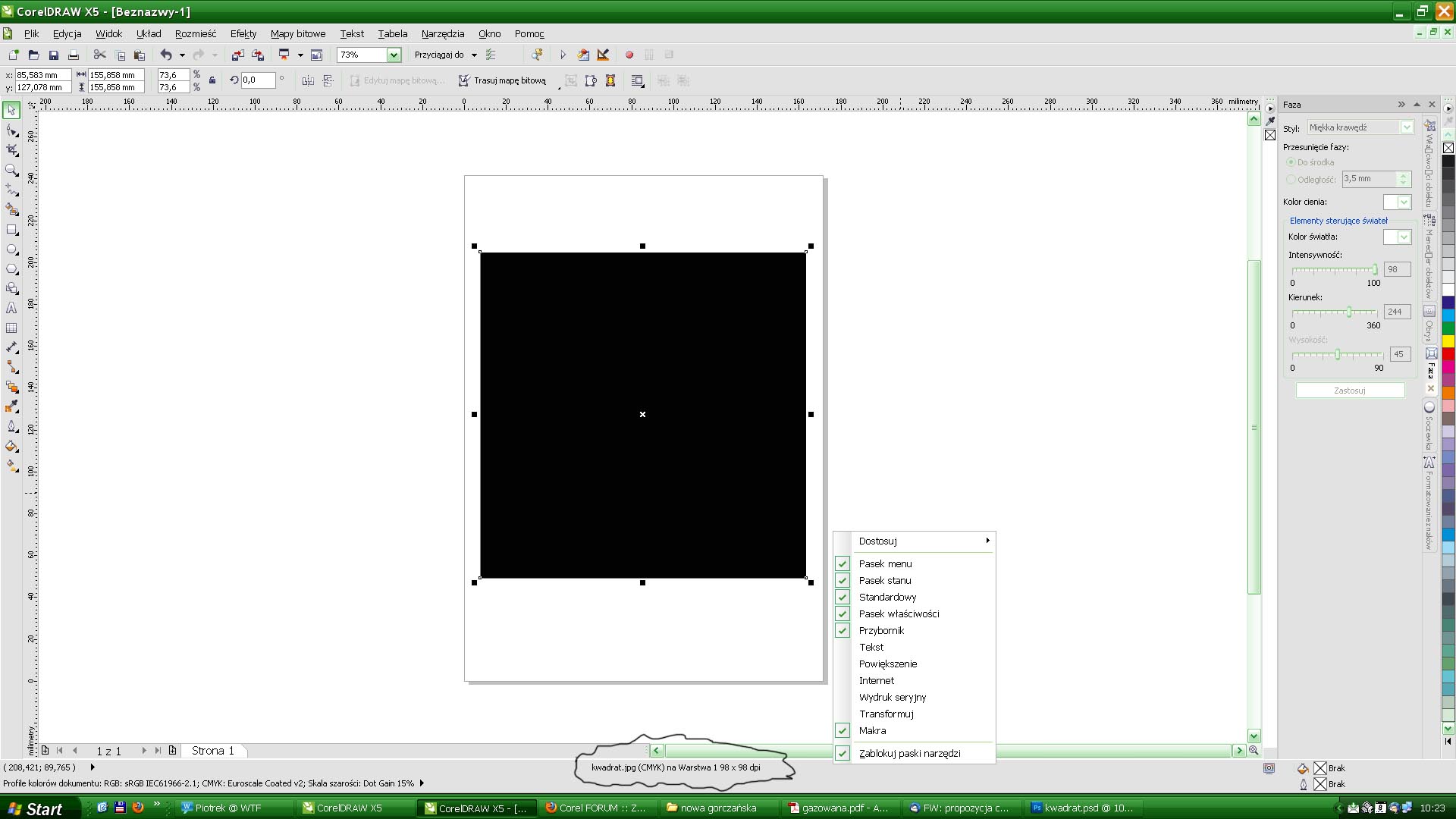

Wysłany: 8 Listopad 2011, 10:27
Proszę bardzo. Dodatkowo wyświetliłem zaznaczone opcje na pasku dla porównania z Twoimi.

Dzięki za grafikę.
To czemu mi wyświetla tam tylko "Mapa bitowa" lub "obiekt numer"?
Opcje mam takie same zaznaczone jak mi pokazałeś.
Widzisz co u mnie jest? Dlatego prosiłem o screena. Z niedowierzania.
