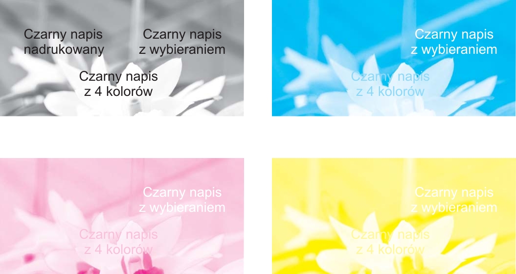

drobert, w tym przypadku nie ma przeciwwskazań, żeby czarny obrys był nadrukowany.
chezare, na rozum biorąc niby masz rację, czarny powinien być drukowany jako ostatni, a jednak idzie jako pierwszy bo... jemu potem niewiele szkodzi cała reszta triady :-)
Metaliczny pantone może być zadany z nadrukowaniem ale nie musi, ponieważ zakładany jest na ostatni zespół lub, w przypadku maszyny 4-kolorowej czy 2-kolorowej, na następny przelot.
W załączniku podgląd separacji. Jak napisy są malutkie to naprawdę czasem ciężko się wpasować w te białe dziury powstałe z wybierania na kolejnych blachach, to samo dotyczy napisów z 4 kolorów.
Przykro mi, nie umiem tłumaczyć, może dlatego że dla mnie jest to oczywiste i trudno mi zrozumieć, że ktoś nie rozumie, słusznie nie robiłam kariery jako nauczycielka i po stażu się przebranżowiłam.
Co do projektowania na 6-kolorówkę, to tak naprawdę nie jest jakiś tam wielki kłopot, projektuje się jak zwykle. To naświetlarnia świeci płyty nie CMYK a Hexa. Warto jednak podejrzeć rozbarwienia Hexa przy wypuszczaniu do świecenia zwłaszcza jeśli robi się po raz pierwszy.
