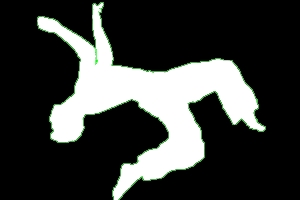

Dajmy na to, że chciałbym do tego ludzika dodać zielony kontur...

- zaznacz białe pole różdżką, tak żeby ludzik był pod maską, możesz ustawić małą czułość (np. 3) bo tło jest jednolite
- wypełnij resztę na zielono,
- w zakładce -maska- kontur maski- poszerz ją o tyle, jak szeroki chcesz mieć kontur (np. o 2)
- teraz wypełnij resztę na czarno
- zdejmij maskę i gotowe :-D

Dzięki ;-) troche to dziwne ale chyba innego sposobu nie ma... Oto wynik:

Twój obrazek jest w kiepskiej rozdzielczości więc cudów nie zrobisz. Jak chcesz się jeszcze pobawić to zwiększ rozdzielczość, załóż różdżką maskę i wyrównaj kontur (w zakładce maska). Póżniej zrób kontur tak jak go zrobiłeś teraz, a najrozsądniej będzie gdy zrezygnujesz z robienia grafiki w PP i skorzystasz z DRAW ;-)
