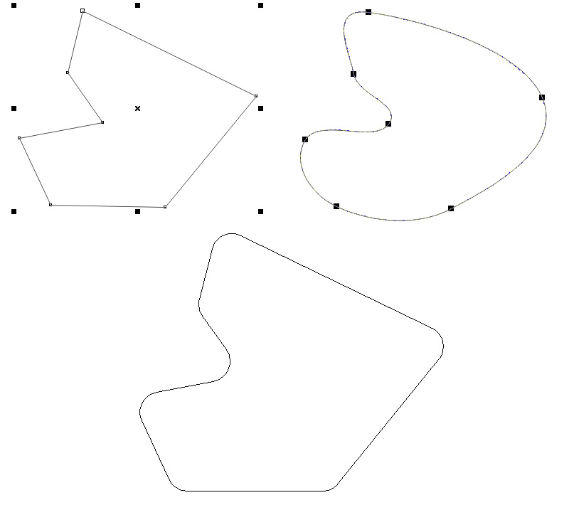

Panowie chyba sie nie rozumiemy jak pisałem że wychodzi jajo to wychodzi jajo.
Czyli wyszło tak jak na obrazku górnym prawym a powinno być tak jak na dolnym.
Robie dokładnie tak jak pisze moskit najpierw węzły w krzywą , potem węzły w węzeł symetryczny.
Pobierz Plik ściągnięto 317 raz(y) 34.54 KB
anonymus
Wysłany: 16 Lipiec 2007, 00:14
Jak pisałem wcześniej, nie ma możliwości zastosowania tego "z automatu", jeżeli nie dotyczy to kwadratu/prostokąta. Można to sobie ułatwić później, dodając dwa punkty obok, likwidując punkt centralny i stosując wygładzanie kątów, ale tak czy owak trzeba to robić ręcznie.

Chm taka metoda jest do niczego każdy promień zaokrąglenia byłby inny. Chciałem zaprojektować corelem parę detali ale niestety taka metoda jest niefektywna i niedokładna.
Cóż niestety nie obędzie się chyba bez Autocada lub czegoś w tym rodzaju. Sprawdzę czy CAD na LINUKSA ma te możliwości. Szkoda ze Corel przystępny w cenie ale jednak ma braki.
Dobra wiadomość QCAD na linuxa radzi sobie z tym znakomicie
mamy możliwość zdefiniowania promienia zaokrągleń.
