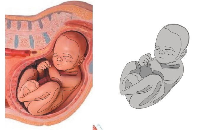

wydaje mi sie ze zrobilam jakis podstawowy glupi blad, wiec jeszcze dorzuce jpg'a.
otoz przerysowuje plody ze zdjec, i temu narysowanemu chce nadac kolory takie jak na zdjeciu. nie chce dokladnie wycieniowywac, ale zrobic ogolnie podobny kolor do narysowanych obszarow cienia [np na glowce].

Wysłany: 28 Styczeń 2012, 12:42
O matko, pornografia :-)
Do takich obrazków jak Twój to się nie za bardzo nadaje.
Pipeta pobiera kolor z konkretnego miejsca (zobacz, rozmiar próbki).

Wysłany: 28 Styczeń 2012, 12:56
aaaach, to tam! dzieki sliczne, o to wlasnie mi chodzilo (bo chce pobrac konkretny kolor ale z obszaru gdzie zaznaczylam sobie cien). nie moglam znalezc tej opcji 'atrybuty obiektu/probkoj kolor' (wczesniej szukalam w pasku narzedzi). dzieki :)
