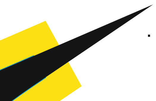

Zrobiłem krzywą, jest ona ostro zakończona. Teraz chcę grupę obrysu nadać na nią by powstały dwie warstwy ją opiewające. Ale niestety obrys źle działa bo nie obrysowuje mi szpiczastego rogu do końca, tylko ten obrys kończy się wcześniej.
Na obrazku żółty kolor to obrys, a czarny to krzywa. Jak zmusić obrys by podążał za szpiczastą krzywą do końca?

...przypuszczam, że czarny to kontur, a nie krzywa...

W tym obrazku są trzy kolory, mnie interesuje nie żółty i nie czarny, tylko ten trzeci. Co to jest? Logo, nawet gdyby to był nie obrys tylko kontur, to wydaje mi się, że takiego efektu nie powinno być.

Nosz kurcze, może i kontur.
Nie ma co gadać i gdybać - wrzucam plik to każdy zobaczy.
Trzeci kolor to z grupy obrysu (ona sobie taki dodała).

Sądzę jednak, że czarny to kontur, żółty to obrys, a cyan to obiekt, zgadza się?

Czyli dobrze dedukowałem, że czarny to kontur. ;-)

W corelu 9 jest opcja wymuszania rysowania ostrych albo obciętych narożników (kąt ostry opwyżej.. czy coś takiego) nie mam pod ręką dziewiątki. W x3 nie mogę takiej opcji odszukać.
W powyższym przykładzie lepiej powielić obiekt i nadać mu większy kontur i po zabawie. Po co sobie utrudniać życie jakimiś grupami konturu;-)

Logopedant podpowiedział fajną rzecz, by zduplikować, dać niżej i zwiększyć obrys - pięknie działa.
