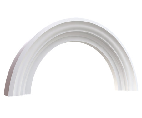

Czy ktoś wie jak na ploterze tnącym (styropian) wyciąć łuk? Czy da się w całości, czy w jakiś częściach? A w ogóle jak takie "cus" narysować w corelu, żeby później ploter wyciął?

Np. chcę zrobić coś takiego jak na zdjęciu :-?

Z tego co wiem, plotery tnące styropian (styrodur) robią to przy pomocy gorącego drutu - więc mogą ciąć tylko po prostych liniach na wylot. Taki kształt można by było zrobić tnąc kilka warstw materiału i sklejając go ze sobą (co innego plotery frezujące - dla nich taki kształt to nie problem).
Przygotowując plik na ploter tnący musiałabyś każdą warstwę (płaszczyznę) rozrysować osobno - takie trójwymiarowe półkola raczej odpadają...

Tobie potrzebny jest ploter frezujący ,albo frezarka 3D ,ale to dosyć kosztowe zabawki

ev_czarna, to robi się przy pomocy odpowiednio wygiętego elementu grzewczego (w uproszczeniu - drutu a właściwie płaskownika wygiętego w wzór frezów jego obrót po zadanym łuku tworzy kształt)
W Corel-u rysujesz tylko łuk

Mam przy ploterze stół obrotowy do wycinania 3D, tokarkę i drut kształtowy - czyli pewnie tym drutem wytnę. Firma, która sprzedawała ploter ma zrobić szkolenie, więc będę mądrzejsza i będzie prościej ;-)
