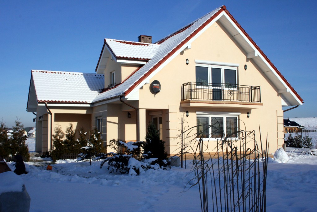

Wysłany: 22 Luty 2012, 10:20
załączam foto
Pobierz Plik ściągnięto 649 raz(y) 179.36 KB

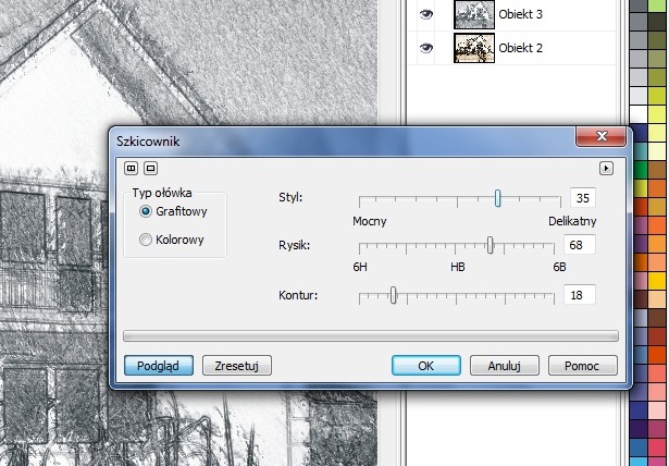

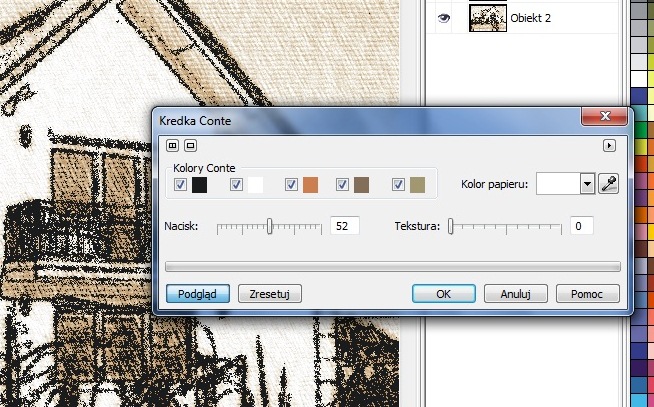

Wysłany: 22 Luty 2012, 10:37
Zrobione w Photo Paincie
nie wiem który efekt wolisz - jeden to Efekt - Pociągnięcie ozdobne - Kredka Conte
drugi to Efekt - Pociągnięcie ozdobne - Szkicownik
pobawiłam się trochę suwakami, całość nie zajęła nawet minuty :)

Wysłany: 22 Luty 2012, 10:48
ustawienia suwaków, smacznego!
Pobierz Plik ściągnięto 665 raz(y) 120.04 KB
Pobierz Plik ściągnięto 632 raz(y) 95.55 KB

Wysłany: 22 Luty 2012, 11:01
hmm ja nie widzę różnicy, między moim a Twoim. Jeśli chcesz możesz dodać kolejny Efekt - Rozmywanie i tu wybrać np. zmiękczenie, albo wygładzenie.

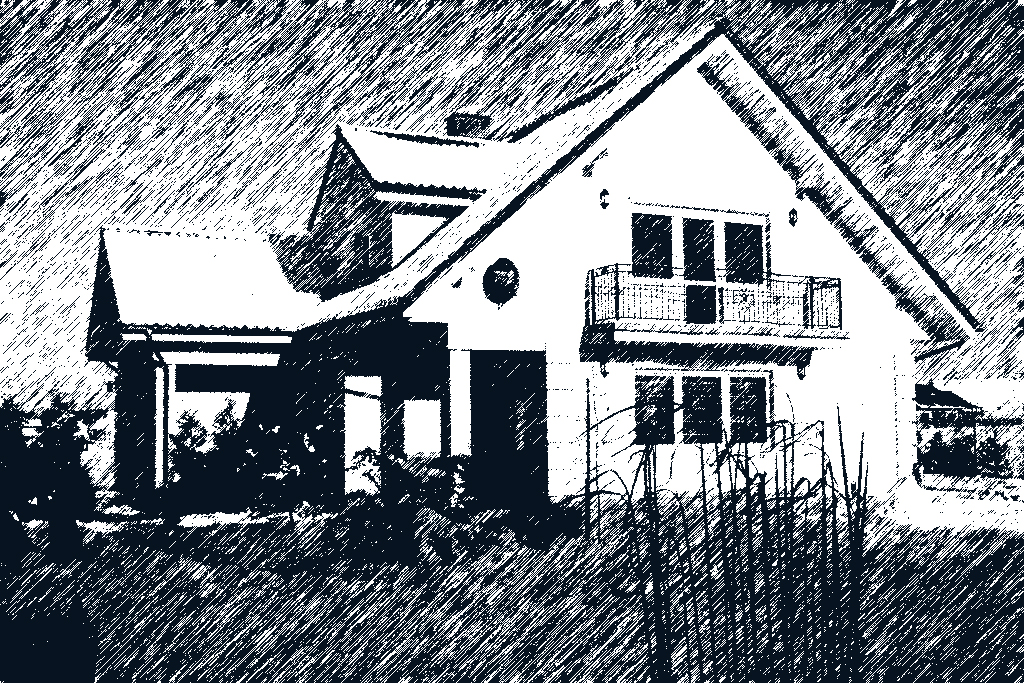

a oto mój efekt tylko na PS
Pobierz Plik ściągnięto 618 raz(y) 1.08 MB
