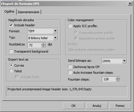

ela, załącz wszystkie zrzuty okien eksportu...

zZresetowałam corela przyciskając F8 przy otwieraniu i nic. O te zrzuty to nie wiem jak chcę zapisać w eps otweiram eksportuj , wybieram eps, i otwiera się okienko ekspoetuj do formatu eps w ogólnych jest zaznaczone w zarządzaniu kolorami : rodzimy
okienko przy przekształć kolory dodatkowe nie jest zaznaczone, ale jest wybrany rgb
Podgląd obrazu typ: TIFF, typ kolorów 8 bitów rozdzielczość 96dpi
Post Script Level2 Eksportuj tekst jako i tu jest zaznaczone tekst i dołącz czcionki
w zaawansowanych jest tyklo zaznaczone ptaszkiem Zachowaj ustawienia nadrukowania dokumentu i obiekty i nic więcej. Ja teżzmieniłam kolor spódnicy i bluzki na jednolity, ale to nic nie dało. Nie mam już do tego siły. Cały dzen nad tym siedzę.

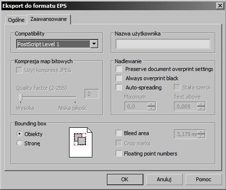

LogoPedant
Wysłany: 6 Marzec 2012, 19:24
Spróbuj z takimi ustawienia eksportu jak w załącznikach, tyle, że nie wiem jak to wygląda w X5.

Przywrócenie ustawień fabrycznych nie pomogło. W ustaieniach zrzutu eksportu wszystko ustawilam z tym, że ja nie mam Post script level1 tylko 2 i 3 i mam ustawione na 2 i nic Dzisiaj mam taki sam problem z plikami cdr. Chcialam przesłać plik cdr ( ten który dołączam jako jpg ) ale nie dal się zmniejszyć do 2 mb. Cały czas ma 3.61 mb, bez względu na rozmiar . Ostatni rozmiar do którego go zmniejszyłam to 0,66 mm x 0, 85 mm i po zapisaniu cdr ma dalekn3,61 mb
