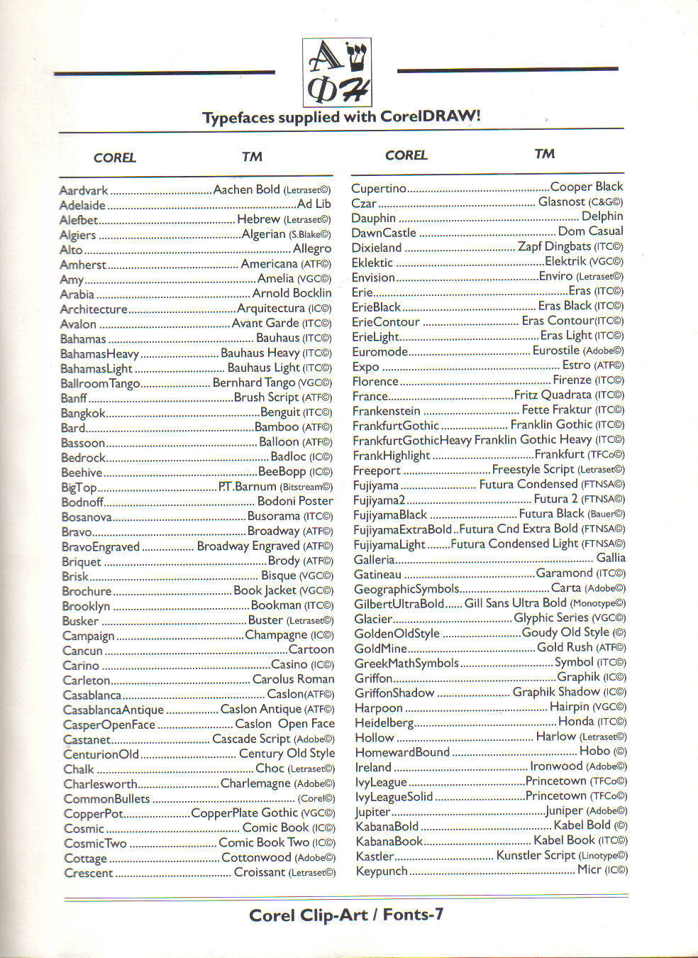

Mam jak zwykle mały problemik ( ostatnio jestem ciągle problematyczna, za co z góry przepraszam), ale nurtuje mnie, jak odczytać w gotowym juz wektorze z tekstem, rodzaj czcionki, która została użyta?

Zamień fragment tekstu na bitmapę (niezbyt dużą, ale wyraźną) i przejdź tutaj: http://www.myfonts.com/WhatTheFont/
Wysłany: 10 Maj 2012, 10:52
Dobrze Malutki mówi.
Obejrzyj sobie obrazek z K&R! na tej stronie, która Ci się wyświetli, tam są informacje jak przygotować np. jpg żeby szukanie było skuteczne. Najlepiej jak tekst jest czarny a tło białe. Jak masz to w wersji wektorowej to nie będzie problemu.

Mam go jako - PalmSprings ;-)

W zasadzie to jest Palatino - Linotype, Corel wprowadził kiedyś, pewnie ze wzgledu na jakieś ograniczenia licencyjne, swoje nazwy fontów.
