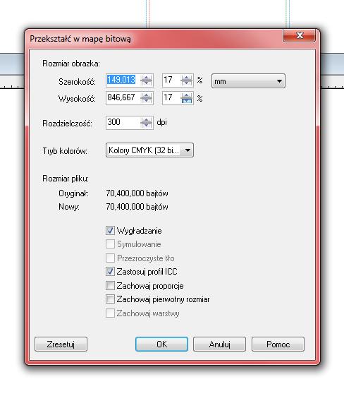

  Wysłany: 11 Maj 2012, 12:24
tak wygląda moje okienko eksportu. oryginał ma prawie 5 metrów wysokości a tu mi robi takie coś:( rozdzielczość wystarczyła by około 150dpi. czy to wykonalne? czy nie umiem zmienić tych ustawień....pomocy
Pobierz Plik ściągnięto 427 raz(y) 36.04 KB
Wysłany: 11 Maj 2012, 17:02
Na wysokość to 10.000 pikseli (mi wyszło dokładnie 10.003) - jeżeli masz jakąś starszą wersję Corela to stąd te ograniczenia.

Dziękuje, 11 mam
