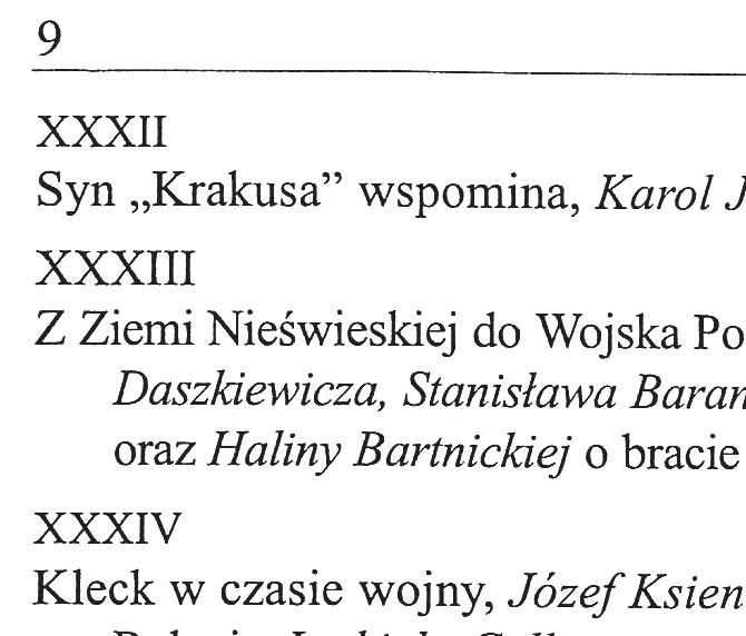

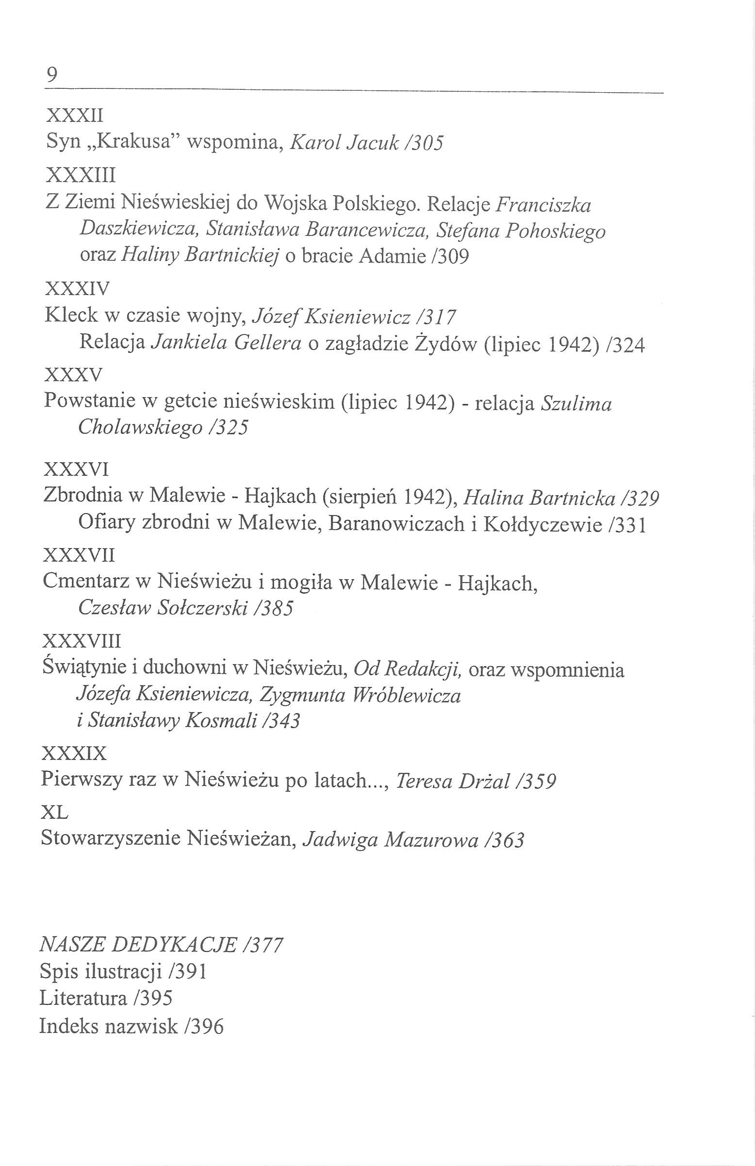

mam pytanie nie koniecznie corelowe ale może mi pomożecie. mam skan jak w załączniku. jak to przerobić żeby tekst był ze 100% K a nie pełny cmyk. Czy to wykonalne?

Podciąg wszystko na maksymalny kontrast, zajrzyj w kanały który kolor jest najmocniejszy, skopiuj go i wykasuj całość, następnie do kanału czarnego wklej uprzednio skopiowany kanał.

W załączniku fragment, natomiast pod tym ::linkiem:: cały plik (1,5 MB).

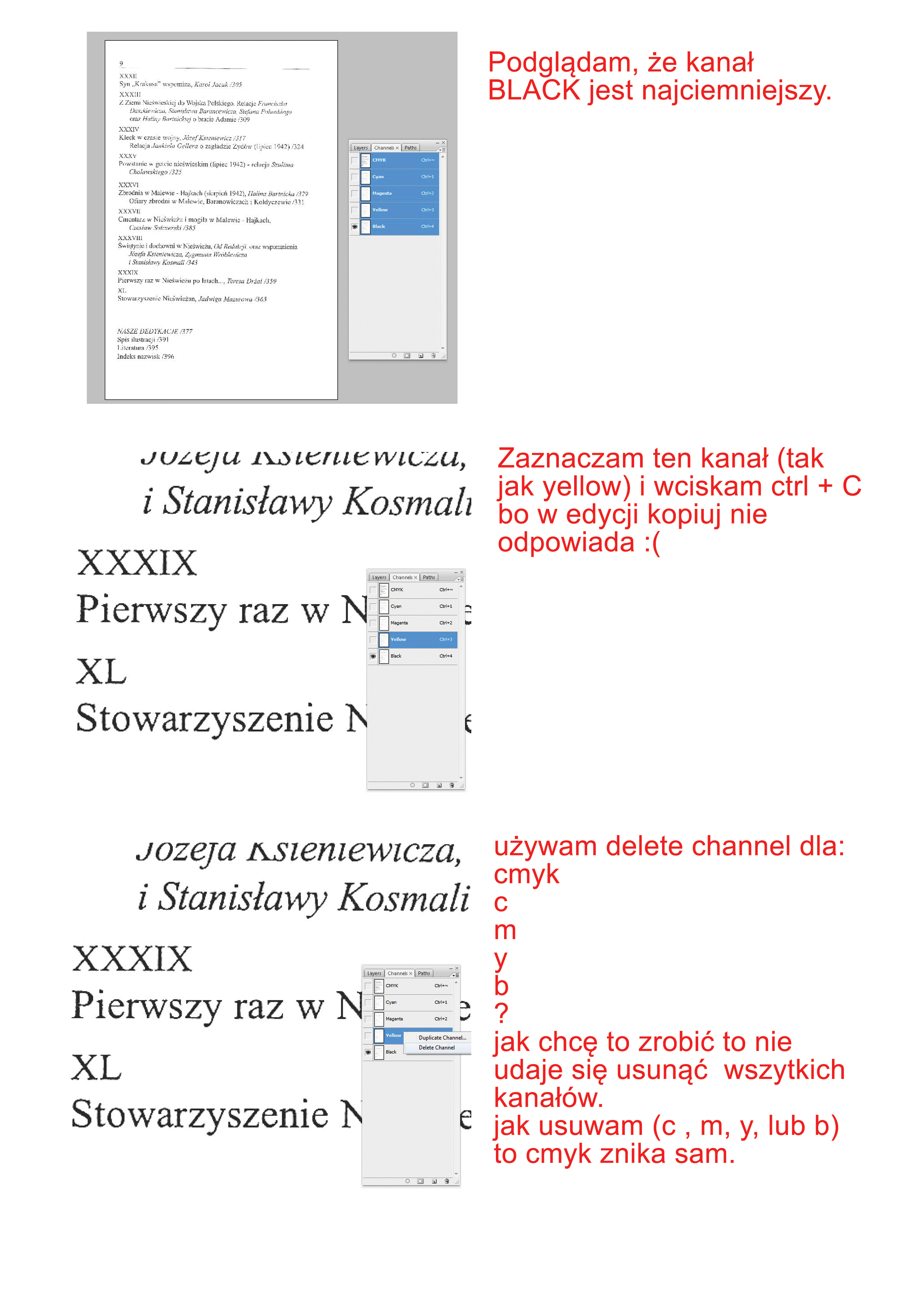

ja tez w ps robię. Tylko że jak skopiuję: ctrl+C i usunę wszystkie kanały to nie mam już gdzie wkleić ? I nie mogę usunąć wszystkich kanałów ( jak na obrazku).
załączam prinst screen obrazujący stan mojego zagubienia w temacie:(

Przełącz się na multiwarstwę (CMYK) i wykasuj na niej - powinno Ci zostać tylko tło (nie usuwaj kanałów, ale to co się na nich znajduje - tak jakbyś wymazywała obrazek).

Hurra!!! udało się. Bardzo Ci dziękuje bo już traciłam nadzieję, że to zrobię.
