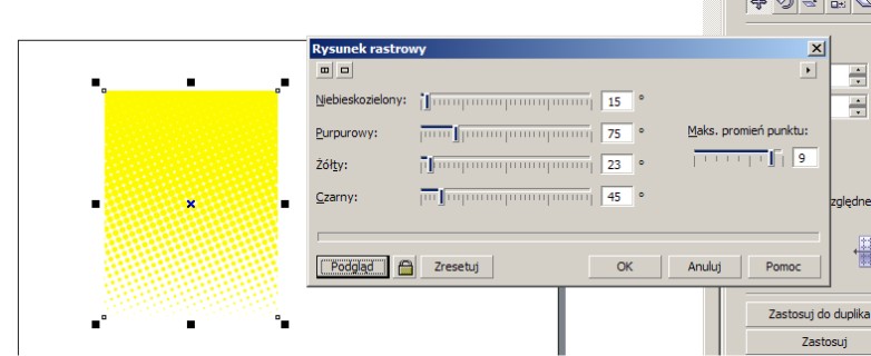

Witam.
W jaki sposób uzyskać tego typu efekt wypełnienia, biorąc pod uwagę dowolne kolory.
Wysłany: 17 Maj 2012, 23:47
Narysować większe koło i przesunięte w prawo i do góry mniejsze.
Zastosować metamorfozę. Rozdzielić grupę metamorfozy, rozdzielić wszystkie grupy i zespawać. Kopię przesunąć na prawo albo lewo i znowu zastosować metamorfozę.
Jeśli kolor ma się zlewać z tłem to oczywiście mniejszą figurę wypełniamy kolorem tła lub zbliżonym do koloru tła. Zamiast np. spawania grupujemy wszystko i dalej postępujemy tak samo. Podobny efekt uzyskamy wtedy kiedy mniejsza figura będzie bardzo mała.

Ja mam inny sposób w v. 13, nie wiem jak w niższych wersjach w 9 nie było napewno.
Pobierz Plik ściągnięto 653 raz(y) 45.07 KB

Wielkie dzięki. :-)

gdzie to jest w x5 ?
Wysłany: 26 Maj 2012, 16:59
Nie wiem gdzie jest w X5, w X3 jest w efektach.
Oczywiście mówimy o Photo-Paint.

Wysłany: 26 Maj 2012, 17:44
znalazłem w x5
mapy bitowe/transformacje kolorów/rysunek rastrowy.
ale czy idzie to z wektorem zrobic czy tylko bitmapą ?
Wysłany: 26 Maj 2012, 18:38
W Photo-Paint to raczej z wektorami marnie :-)

Wysłany: 27 Maj 2012, 07:57
Dj_maras, widocznie zabłądziłeś bo jesteśmy w dziale Photo-Paint :-)
Trochę wyżej znajdziesz mój pomysł na uzyskanie podobnego efektu w DRAW w wersji wektorowej, też zabłądziłem.
Gotowe rozwiązanie tego problemu i w CorelDRAW i Photo-Paint dotyczy tylko obrazka rastrowego.

  Wysłany: 28 Maj 2012, 06:50
Ten efekt jest także w Draw, ja też nie doczytałem że chodzi o Photo Paint :oops:
