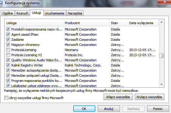

Wysłany: 5 Grudzień 2013, 17:43
Bogumila M. napisał/a:
ProtexisLicensing lub Protexis Licensing (jeśli jest Protexis Licensing V2
Można te opcje wyłączyć w msconfig -Konfiguracja systemu -Usługi .

Wysłany: 5 Grudzień 2013, 20:44
Pierwszy odpowiada za Skypa
Pobierz Plik ściągnięto 450 raz(y) 87.95 KB

Nie mam powodu, żeby Ci nie wierzyć. Pytam, ponieważ jeśli Corel albo inny program, który z tej usługi korzysta nie uruchomi się po zatrzymaniu tej usługi, to znaczy, że nie tędy droga. Masz dwa procesy, stąd wnoszę, że masz albo dwie wersje Corela (V2 jest stosowana jeśli się nie mylę w Corelu X5 i wyższym), albo jeszcze jakiś program korzysta z tej usługi. Jeśli wszystko hula, to faktycznie jest to szybsza i łatwiejsza droga.
Wysłany: 5 Grudzień 2013, 21:08
Mam tylko X4 ,Dodatkowo blokuje niektóre usługi w zaporze internetowej (czasem podwójnie w msconfig i zaporze ) dzięki temu system sprawniej działa . Ponieważ mam win7 32 nie mogę dodawać u pamięci w nieskończoność .

Corel używa tylko jednej wersji protexis. Więc druga musi należeć do innego programu. Poza tym
PSIService napisał/a:
PSIService is required by applications that use Protexis licensing. These applications require the system service to be running in order to validate a license. Consequently, applications that use Protexis licensing may fail to run if this system service is unavailable.
Dlatego dopytuję.
Wysłany: 6 Grudzień 2013, 09:30
U mnie działa bez problemu, przynajmniej jak dotąd .Pisze że może nie działać czyli sami nie są pewni jak jest naprawdę .

Szczerze mówiąc od tego zaczęłam. Zatrzymałam usługę. Corel nie uruchomił się. Dlatego można spróbować Twojego sposobu. Jeśli Corel nie uruchomi się, sugerując, że konieczna jest reinstalacja można skorzystać z podanego przeze mnie sposobu.
