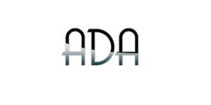

Witam serdecznie chciałbym się na początku przywitać ze wszystkimi gdyż jestem pierwszy raz na Waszym forum.
Mam problem ze stworzeniem gradientu na obiektach, jestem człowiekiem który cały życie przesiedział na Photoshopie i z musu muszę się nauczyć Corela, dlatego będę starał się wam czasami zająć kawałek czasu.
Chciałbym wykonać napis który, będzie oczywiście wektorówką tylko, że przez niego przechodzić będzie elipsa z jednej strony wypełniona gradientem a z drugiej jednym kolorem.
Zamieszczam plik wykonany w PS który przybliży to co chciałbym uzyskać.
Proszę serdecznie o pomoc w uzyskaniu efektu.

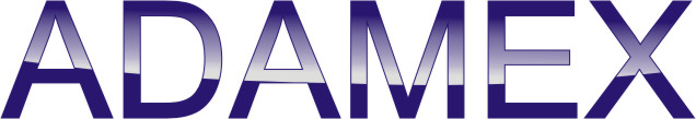

Efekt jest prosty:
Tekst --> na krzywe --> rysujemy elipse która robi za soczewkę rozjaśniającą --> z soczewki i napisu robimy część wspólną -->na górna część wrzucamy interakcyjne wypełnienie z kolorami jakie chcemy i GOTOWE :-)
finalnie wygląda to tak
