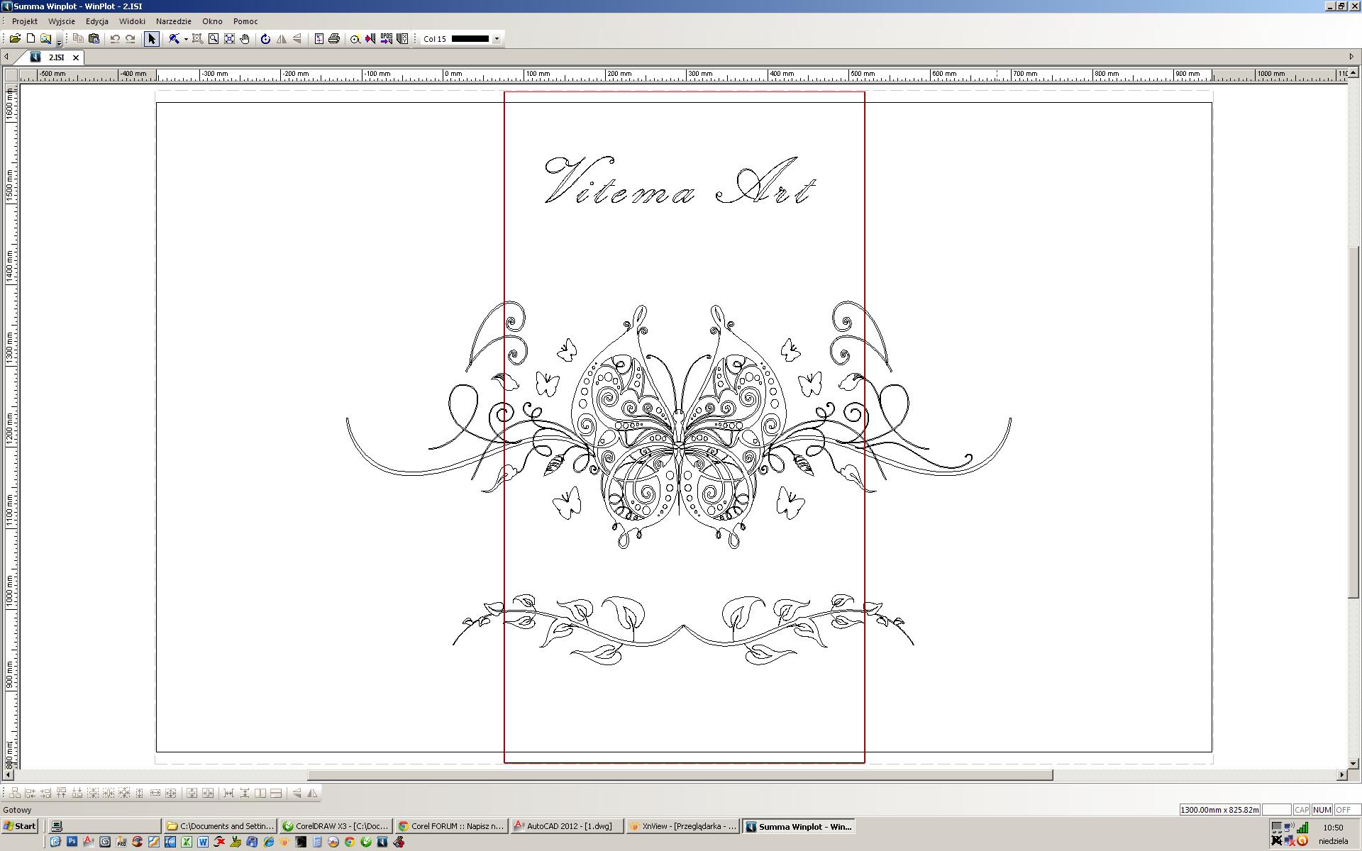

Przygotowałem sobie projekt i mam problemy z pocięciem go na 3 części.
Projekt ma wymiary 1300x800 mm. Mam ploter tnący który max przyjmuje 575 mm (summa d60 fx). Muszę pociąć ten projekt na 3 części aby go wrzucić na ploter.
próbowałem już różnych sposobów m.in. z tego linku.
http://corel.wodip.opole....opic.php?t=1798
W corelu wszystko jest ok mam rysunek podzielony na trzy części ale jak go eksportuje do pliku EPS i później do WinPlota to wektory wystają mi poza obszar który jest do wydruku.
Plik w załączniku, na czerwono jest to co chce wysłać na ploter.
Nie mam pojęcia jak to rozwiązać.

Obróć projekt o 90 stopni, górny i dolny element wycinaj oddzielnie.
Czy ogonek liścia jest zamkniętą figurą (nie widać tego na zrzucie)?

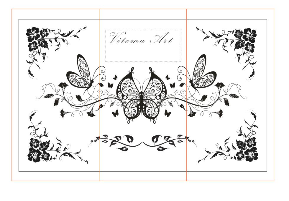

tylko ja muszę go podzielić tak
na czerwono linie podziału

aa,to może trza zrobić tak że jak skopiujesz to rozgrupuj i dopiero jak wszytko złożysz do kupy to całość zgrupuj i dopiero podziel,może program uznaje te doklejane zgrupowane wektory jako osobne obiekty i dlatego tak to wychodzi :roll:

Spróbuj użyć narzędzia Kadrowanie. Ewentualnie przytnij prostokątami umieszczając prostokąt tak, by zawierał obcinaną część.
Wysłany: 9 Grudzień 2012, 18:17
Poukładaj to np. w ten sposób (kolorem niebieskim zaznaczyłem obszar cięcia, czerwone linie zostały bo nie chciało mi się ich usuwać):
Możesz dodać sobie jeszcze znaczniki łączenia lub przy głównym obiekcie zostawić fragmenty innych grafik, by przy przenoszeniu na transfer łatwiej było trafić. Innego sposobu nie ma, jeżeli ogranicza Cię szerokość cięcia a nie chcesz mieć poprzecinanych i później łączonych elementów.

Niestety kadrowanie nie działa, dalej pozostają wektory.
Co do układania to nie bardzo tak może być ponieważ muszę mieć poukładane jak na projekcie, ja nie wycinam tego na foli tylko rysuję pisakiem na papierze ( to jest wzór pod szkło a później na szkle będzie to malowane).
Zrobiłem to tak. Eksportowałem do .dfx i wszystkie korekty wykonałem w autocadzie, potem z powrotem do corela i tam do .eps i już mam na ploterze. Troszke zagmatwane ale jak narazie nie znalazłem sposobu jak to zrobić w corelu.

ja w takich przypadkach korzystam z funkcji część wspólna, kadrowanie czasami działa dziwnie zwłaszcza przy złożonych obiektach

jeśli to wzór pod szkło to tym bardziej sposób Malutkiego się sprawdzi - przemyśl czy na pewno lepiej łączyć wydruki czy kłaść w całości wzór a łączyć papier
Wysłany: 10 Grudzień 2012, 20:18
Może zrób tak jak w załączniku?
Choć tak prawdę mówiąc, jeśli to ma być narysowane, to zrób stronę wielkości tego fragmentu, który Ci jest potrzebny, przesuń grafikę tak żeby na stronie była część, która ma być narysowana i każ ploterowi rysować to co na stronie, to jest tak jak z drukowaniem
