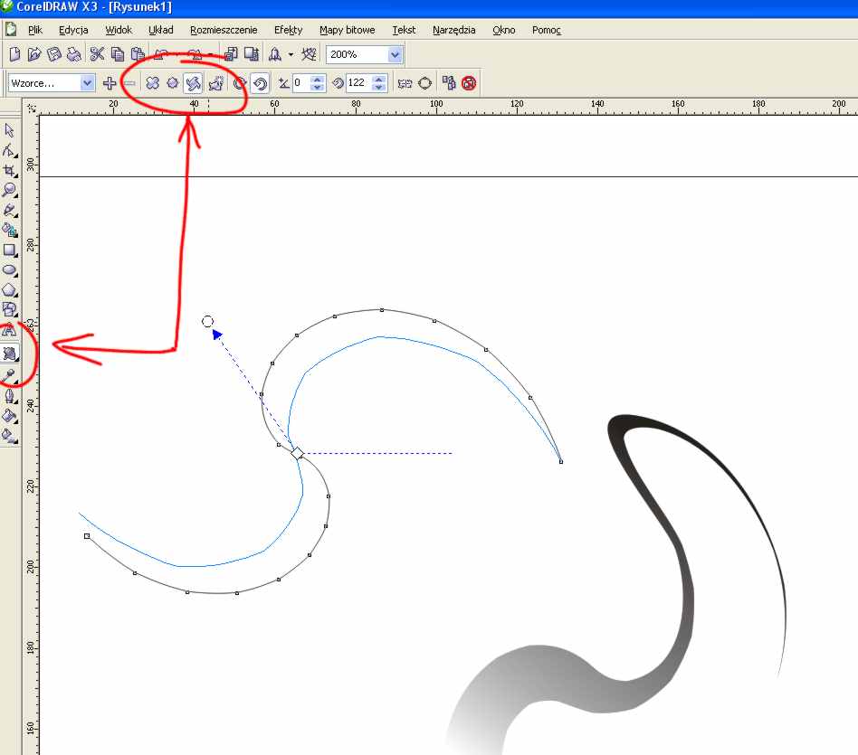

Cienkie wywijasy w pracy, które zamieszczone są przez Ciebie w innym dziale prawdopodobnie są zrobione pojedynczą krzywą. Jej kontur możesz przekształcić w obiekt [Ctrl+Shift+Q](jak słusznie podpowiedział Ci CYSORZ). Wtedy możesz węzłami regulować różne grubości nadając charakter całej pracy. Do samego wywijania możesz także użyć narzędzia "interakcyjne zniekształcenie" oraz opcji np "wir" (jak na załączonym obrazku) ...chociaż pełnego automatu nie ma - trzeba trochę popracować samemu ;-)

Samemu pracowac jak najbardziej, eksperymentowac rowniez - zreszta to ostatnie ewidentnie sie oplaca, bo wczoraj przezylam ta metoda kilka oswiecen;) Dzieki!
