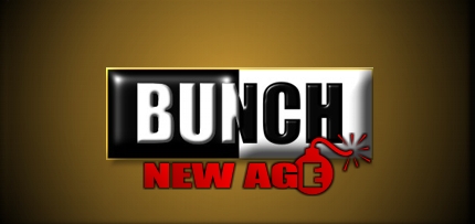

Dlaczego gdy zapisuje obrazek, jakieś swoje grafiki, które zrobiłem, obrazek traci na jakości po zapisie? jest jakby trochę rozmazany, widze tu już na podglądzie rpzed zapisem "okno dialogowe filtrów". Nigdy wcześniej tego nie miałem, a nie przypominam sobie bym grzebach w ustawieniach Palet kolorów.
Suwaki sa na Zero, żadnego świadomego rozmazywania obrazków. Co to jest?
W oknie pracy obrazek jest OK, ale po zapisie, traci na jakości.
A i kliknijcie na obrazek, bo cos wyszedł tutaj jak w sepii, nie weim dlaczego :(
Tutaj macie przykład:
Pobierz Plik ściągnięto 473 raz(y) 45.64 KB

Ej, coś jest nie wporządku. Zapisałem jako BMP - wszystko OK! Jest jakość dobra, ale ten sam plik uploadowałem w internecie i w internecie nadal jest rozmazany, a na dysku nie, dziwne.
Zapisuje obrazek jako JPG, zapisany i dobra jakość. W Menu zapisu, gdzie jest porównanie obrazka (te dwa okienka na screenie jaki załączyłem w pierwszym poście) ruszam raz obrazkiem (przesówam by zobaczyć inny jego fragment) jest OK, ale ruszam drugi raz, daje podgląd i nagle znowu obrazek już na podglądzie będzie troche rozmazany.
Mało to! Zapisałem obrazek (bez tych czynności jak przesówanie obrazka, podgląd), zapisał się dobrze. Wchodze w Corela, chce zapisać, mam już ten podgląd, ruszam obrazkiem ze dwa razy, daje podgląd i robi się zamazany no to NIE ZAPISUJE (Anuluj) i wychodze z programu, patrze na poprzendio łądnie, czysto zapisany obrazek a tam jest już zamazany!
Przecież to jest nielogiczny błąd!
Zobaczcie sami, u was jak wyglądają te pliki, czy sa takie same, zamazane, lub czyste?
1) http://img221.imageshack....takisam1ot1.jpg
2) http://img221.imageshack....takisam2nj5.png
Oceńcie to p[o czerwonej czcionce i cieniu, jeżeli jest ciutke nieczysty to znaczy że tak nie ma byc.

z listy sub format wybierz Opcjonalny 4:4:4
