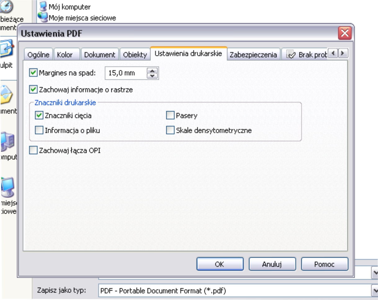

Rozumiem, że chodzi o pasery formatowe? Jeśli robisz pdf przez publikuj do pdfa to one odskakują z automatu (oczywiście po wpisaniu odpowiedniej wartości spadu w zakładce ustawień drukarskich, załącznik)

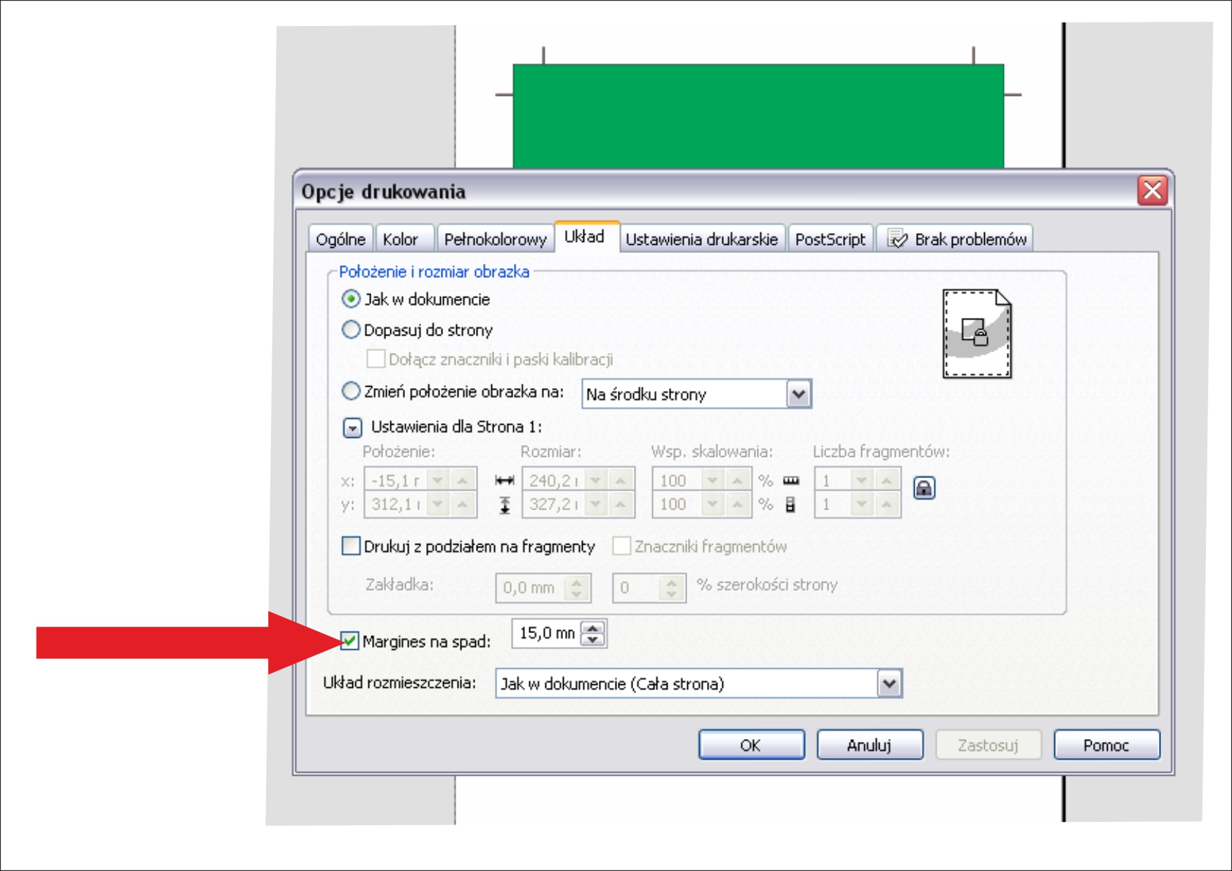

Jeśli drukujesz na drukarce postscriptowej to obszar spadu wybierasz w zakładce układ i tam wpisujesz odpowiednią wartość, znaczki się wtedy odsuną automatycznie, jak w załączonym obrazku.

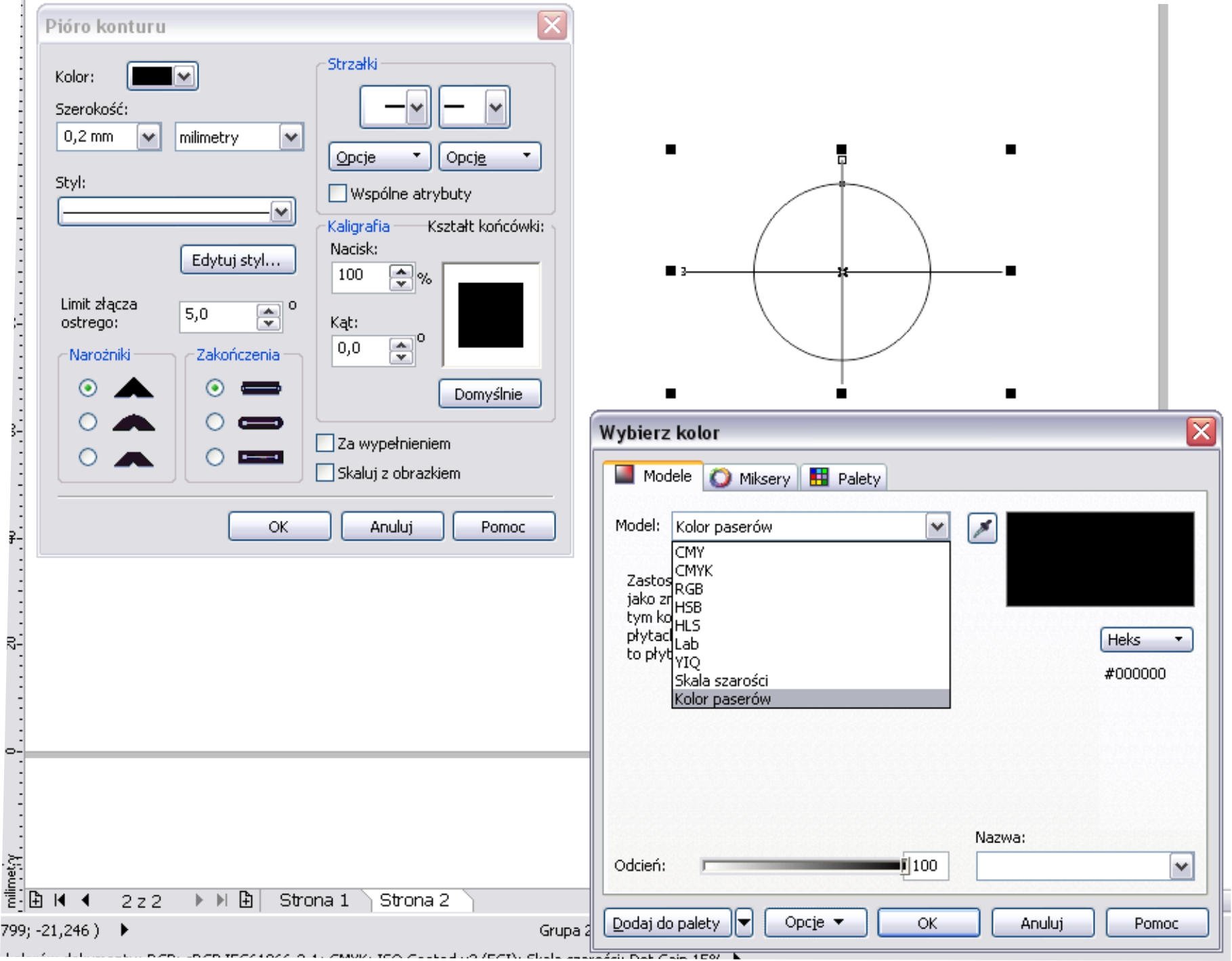

Natomiast jeśli konieczne jest dodawanie tego ręcznie to wcale nie trzeba dorabiać koloru dodatkowego. Nadajesz mu kolor paserów z paletki kolorów i wtedy automatycznie wystąpią one na wszystkich płytach, także na kolorach dodatkowych. W załączeniu jpg gdzie to jest.

Pobierz Plik ściągnięto 501 raz(y) 368.7 KB
Pobierz Plik ściągnięto 577 raz(y) 466.8 KB
Pobierz Plik ściągnięto 387 raz(y) 453.77 KB

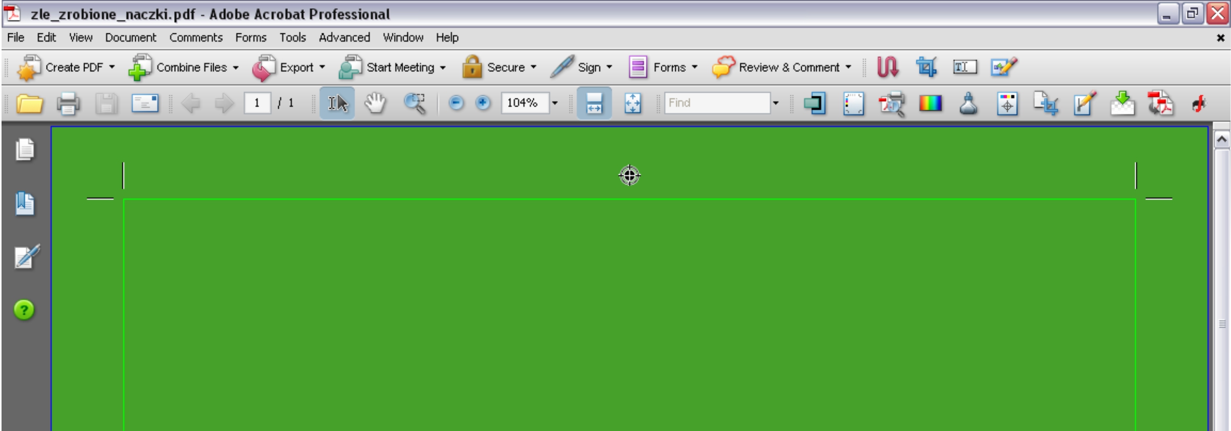

Jeszcze tak dla wyjaśnienia. Pokazałam na przykładzie 15mm ponieważ tyle spadu jest wymagane np. na kaszerowaną główkę do kalendarzy trójdzielnych i na oklejkę do twardej oprawy na książkę. Wiem, że wielu grafików sobie z tym nie radzi i często dostajemy coś jak w załączniku. Oczywiście w takim przypadku wszystkie znaczki się wydrukują i będą widoczne po otwarciu książki. Przed zrobieniem impozycji z pięknym uśmiechem na ustach i pozdrowieniami dla grafika usuwam je ręcznie w akrobacie...
Pobierz Plik ściągnięto 372 raz(y) 237.84 KB
