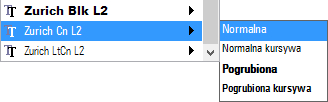

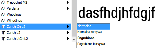

Witam
Program corelx6 nie widzi czcionek pisanych kursywą, używam bibliotek bistream'a, po instalacji czcionki nawigatorem bądź systemowo, corel na rozwijanej liście pokazuje rodzinę czcionki ale napisanej jako normal (pisze - normalna i normalna kursywa, w załączeniu małe jpg) lecz po zastosowaniu kursywy czcionka zostaje normalna choć ikonka I (italika) widnieje jako wciśnięta
w innych programach jest bez problemu
Mogę użyć czcionki kusywa i to nie zawsze jedynie gdy mam uruchomiony program corelx6 następnie zainstaluję czcionkę i coś nią napiszę, zapisanie i otwarcie dokumentu powoduje zamianę wizualną kursywy na normal, próbowałem zapisywać w niższych wersjach v9 ale bez skutku
Jest to dla mnie duży problem gdyż posiadam dużo projektów starszych i przy otwieraniu muszę wszystko sprawdzać niestety firma AB nie udziela już pomocy a do korela nie potrafię się dodzwonić
Corel x6 uruchomiony z prawami admina, bistrem font nav z uprawnieniami admina, windows 8, wszystko 64 bity i PL
Proszę o pomoc bądź sugestię

Ekspert bidon184 w załączeniu przesyłam cdr oraz fonta chciałbym żeby u Pana było w porządku miałbym jakiś punkt wyjścia, co dziwnego przy eksporcie do pdf kroje pisma są zachowane, co do wypowiedzi o zrządzaniu czcionkami przez narzędzia systemowe to faktycznie całkiem inna bajka, tych czarów pewnie nawet by nie pojął Hary Portier
Ekspert Bogumila M. przeinstalowanie corela bez font navigatora nie przyniosło skutku, jedynie co to nie potrafię otwierać plików cdr z innych miejsc bo wyskakuje (błąd wykonywania programu 29)
czcionka składa się z 4 (słownie czterech) plików z różnymi krojami (font.zip w załączniku), na zrzucie pokazuje co wyświetla corel i czego się uparcie trzyma (font.jpg w załączniku)
Pokazałem tego fonta jako przykład ponieważ rodzinę Zurich wykorzystuję w wielu projektach ta czcionka jak i wiele innych jest źle wyświetlana

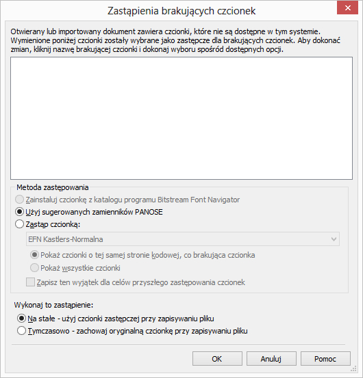

Jeszcze jedna ciekawostka jeżeli mogę, O które fonty prosi minie corel? (akuku.jpg w załączniku)
Jeszcze jedna prośba, Font Navigator to najgorsze przekleństwo, czego mogę używać do fontów, czy mogą Państwo podzielić się informacją jakich programów używacie do zarządzania fontami

No wiec potwierdzam słowa Bidona — czcionka jest w porządku i to do tego stopnia, że mój Corel na nią nie wybrzydza. To jest Zurich Condensed, do którego ktoś dorobił polskie znaki (stąd L2 - latin 2). Mój Zurich Condensed BT nie ma wersji pogubionej. Zawiera polskie znaki i są wszystkie odmiany - przez kursywę do pogrubionej kursywy. Podobny krój ma Swiss 742. Jeśli więc Corel gubi formatowanie, to znaczy, że coś jest nie tak ze środowiskiem i samym programem.
Czy inne czcionki zachowują się podobnie? Czy ta czcionka jest w ogóle zainstalowana, czy występuje w formie skrótu do jakiegoś urządzenia wymiennego?
Niewykluczone też, że tej czcionki nie trawi Windows 8, który jest tak nowoczesny, że wyprzedza swoją epokę. Ta czcionka pamięta bowiem czasy DOS-a.
