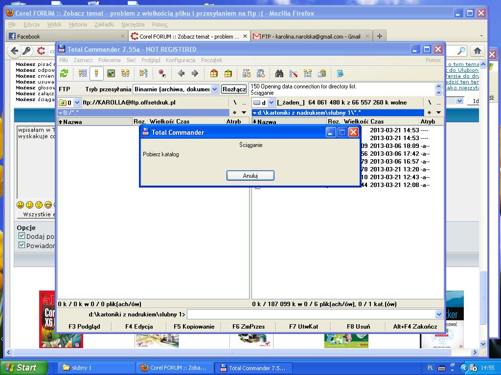

wpisałam w Total comander wszystkie dane... robię połącz ... coś mi tam się loguje.. aż wyskakuje coś takiego ... W ZAŁĄCZNIKU ... i mogę czekać i czekać i czekać i nic się nie rusza :( .. daje ANULUJ i już wtedy całkiem dupa... nawet zdjęcie nie chce przelecieć :(

Zmień tryb pracy z aktywnego na pasywny (lub odwrotnie). Nie wiem gdzie to jest w Total Comanderze, ale gdzieś w parametrach połączenia jest na 100%.

Masz więc problem z połączeniem się z serwerem, a nie z wielkością pliku.
Przełączanie z pasywnego jest w Total Commanderze w pierwszym okienku na dole. Tam gdzie wpisuje się hasło i login.
Spróbuj ściągnąć nowszego Totala. 7.56 wprowadził sporo poprawek w FTP-ie, a teraz jest już chyba 8.01. (Pod 7.52 miałem problemy z połączeniem się z jednym serwerem, przejście na 7.56 pomogło) (Licencja na Total jest dożywotnia - i to mi się w tym programie najbardziej podoba).
