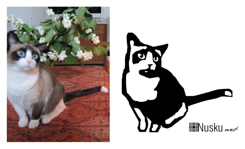

Witam . Proszę o wytłumaczenie jak osiągnąć efekt jak na przykładzie umieszczonym w załączniku ? Z góry dziękuję za pomoc .

| no w tym photo-paint to ja bym zrobił tak,wykadrował obrazek,następnie maską magnetyczną obrysował kota,następnie kursor wq srodek obrysu i PPM-utworz nowa warstwe z zaznaczenia,no i tera w menu Obrazek-Przekształc w czarno biały 1 bit-wybieram z listy rysunek kreskowy no i tym suwakiem dopasowuje sobie efekt,tą maską magnetyczną to nie musi być dokładnie obrysowane,oczywiscie taki efekt jest przynajmniej w x6 ,ale w niższych wersjach tez powinien być |

| Ta, bidon słusznie (choć troszkę zawile) prawi. Ja tylko polecałbym (przed przekształceniem wyciętego już kota na 1-bitowy czarno-biały) przekształcić na skalę szarości, następnie użyć dopasowania krzywej tonalnej, żeby mieć większą kontrolę nad tym, co będzie czarne, a co białe - krzywą ustawiamy na wysoki kontrast, ale od nas zależy, gdzie znajdzie się punkt/zakres przełamania tego kontrastu |

Bidon ma rację.
Odpowiedź widać na załączonym przez autora obrazku, jest on jednokolorowy czyli trzeba sprowadzić obrazek do takiej właśnie formy, czyli zamień na czarno-biały->rysunek kreskowy.
Niestety taka metoda spowoduje, że niektóre rzeczy które chcemy żeby były, znikną a inne, których na naszym obrazku byśmy nie chcieli zostaną.
Jeśli tło jest takie jak w załączonym obrazku, to najpierw należy się pozbyć tła, generalnie trzeba się pozbyć tego czego nie chcemy. I tak prędzej czy później trzeba to skasować, najlepiej zrobić to na początku.
Dostajemy coś takiego:
Wystarczy trochę "ręcznej" roboty i kot będzie gotowy
Ja proponuję inny sposób moim zdaniem lepszy bo pozwalający kontrolować to co będziemy mieli na naszym obrazku od początku do końca.
Zamalowujemy miejsca, które mają zostać jakimś jednolitym kolorem.
Później wystarczy to skopiować i będziemy mieli kota, albo kota dostaniemy.
Taki obrazek łatwo obrysować krzywymi, albo wytrasować i mamy kota wektorowego
