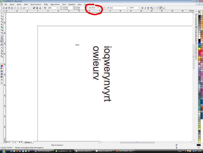

Witam. Mój problem polega na tym, że po otwarciu każdego pliku przy próbie pisania tekstu ozdobnego i akapitowego od razu kursor jest obrócony o 270 stopni. Mogę go oczywiście ręcznie obrócić aby był w poziomie. Ale coś chyba niechcący przestawiłam w ustawieniach domyślnych i nie potrafię tego nigdzie znaleźć.

Oto jak po otwarciu każdego pliku wpisuje mi się domyślnie tekst.
Jak widać od razu wskakuje 270 stopni, mogę to za każdym razem przestawić na 0, ale jest to na dłuższą metę i na ilość mojej pracy bez sensu i jak pisałam jest również problem z justowaniem

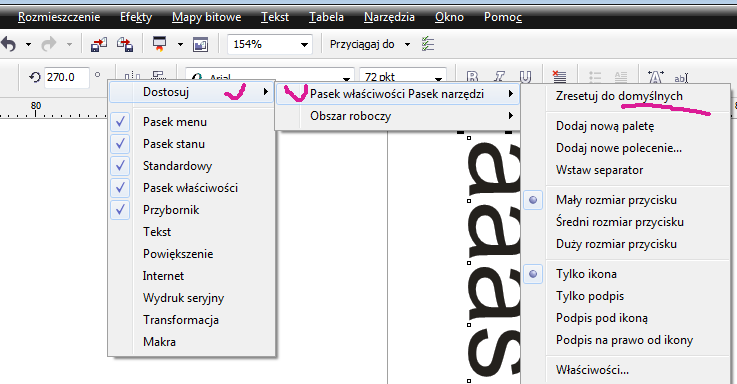

Wysłany: 7 Maj 2013, 12:13
Może ta opcja rozwiąże problem?

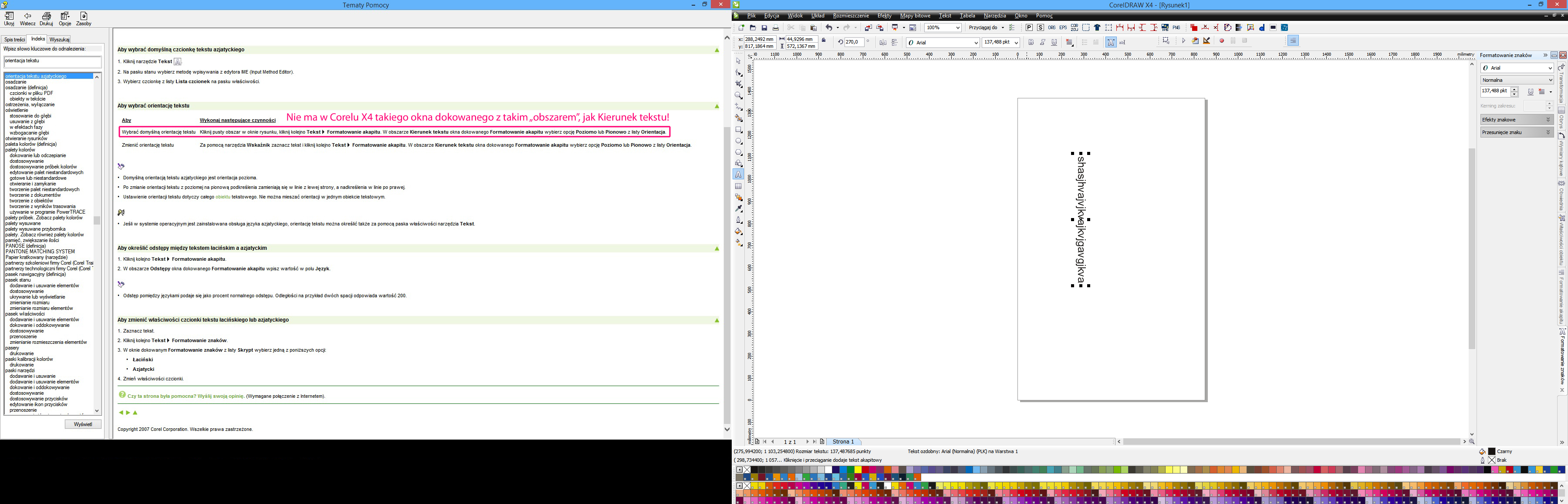

Corel Draw X4 - tak dla porządku. Otóż - żeby nie rozwlekać - w tej wersji Corela ta cudowna solucja nie działa. Żeby było jeszcze zabawniej w tzw "pomocy" programu Corel Draw istnieje odpowiedź na ten problem ale niestety chyba zespół piszący pomoc pracował kompletnie bez kontaktu i konsultacji z zespołem piszącym sam program, jako że to co napisane w pomocy w ogóle nie istnieje w samym programie. Tak więc wygląda na to, że jedynym skutecznym rozwiązaniem dla wszelkich "chochlików" w Corel'u jest to, że trzeba ZA KAŻDYM razem przywrócić wszystko do ustawień fabrycznych. Jak już ktoś wcześniej wspomniał jest to o tyle karkołomne i upierdliwe, że jęsli ktoś pracuje od kilku dekad z tym oprogramowaniem, to przez lata pracy wyrobił sobie swoje skróty, ustawienia menu, skryptów itp, itd, które w takim przypadku niestety musi ustawiać też ZA KAŻDYM razem od początku. Bo na przykład nie wiadomo dlaczego nagle domyślnym ustawieniem wpisywania tekstu dla nowego dokumentu jest orientacja pionowa. I za cholerę nie idzie tego nijak ustawić domyślnie "po polsku" (czyli poziomo, od lewej do prawej). Ktoś ma inne zdanie na ten temat jeszcze? Ja po raz kolejny (ostatnio robiłem to kilka dni temu) będę musiał ustawiać Corela do moich ustawień (najpierw do fabrycznych, potem po kolei - skróty, ikony menu - w tym skrypty) roboczych. Szlag mnie już po prostu trafia. Ile można?????

Po pierwsze nie wiem skąd wywnioskowałeś że chodzi o tekst akapitowy - bo nie chodzi ;) ale to akurat jest najmniej ważne. Dołączyłem zrzut ekranu, z którego powinno być jasne w czym leży problem. Choć akurat ten screenshot był dołączony by pokazać nieudolność ludzi, którzy wykonali "pomoc" do programu i ich brak konsultacji z programistami odpowiedzialnymi za pracę samego programu, bo jak wskazałem - i co na zrzucie widać takiego okna dokowanego o jakim wspomina pomoc Corela po prostu w programie nie ma. Widać też że chodzi o tekst artystyczny (czyli nie taki "w ramce"). Poza tym piszesz o ustawieniach domyślnych, które to Corel zapisuje sobie w katalogu AppData. Co to wnosi do dyskusji? Nie wiem. Mowa trawa, bo tak czy inaczej nawet jeśli te ustawienia zapisze błędnie - tak jak jest to w tym przypadku - to niczego dla mnie ta informacja nie zmienia. Są zapisane ŹLE. Tak czy owak więc zmuszony jestem do przywrócenia ustawień fabrycznych i w następnej kolejności do ustawiania od nowa wszelkich skrótów, menu, skryptów itd. Więc, bez urazy ale nie wiem co miałem wynieść z Twojej wypowiedzi. Żadna pomoc. Tak poza wszystkim mój wpis odnosił się do rozwiązania ze skrótem "ctrl + ," oraz "ctrl + .", które to u mnie po prostu nie działają. Nic się nie zmienia po wciśnięciu tej kombinacji. Więc ogólnie rzecz biorąc w ogóle piszesz NIE NA TEMAT. Czekam więc na coś bardziej treściwego i NA TEMAT. Póki co po raz drugi w przeciągu dwóch tygodni musiałem dokonać resetu do ustawień fabrycznych i poustawiania wszystkiego znów pod siebie, więc dałem sobie jakoś radę. Chodzi o rozwiązanie, które umożliwi mi ominięcie tej czasochłonnej i upierdliwej procedury - o ile w ogóle takowe dla Corel istnieje - w co wątpię... No ale - w przeciwieństwie do co niektórych - nie zakładam że już wiem wszystko.
