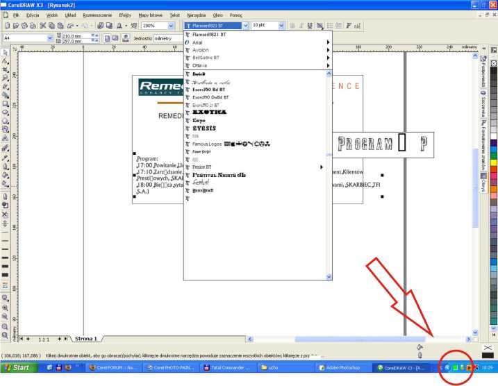

witam
niepokoi mnie następujące (zjawisko)
w momencie wyboru/zmiany fontów strasznie zamula mi sprzęt
procesor staje sie się obciążony niemal w 100% i utrzymuje taki stan przez jakies 15 sek i dłużej
co z kolei strasznie frustruje i wpienia bo nic nie mogę robić
mieliście może podobne zachowanie X3
system jest swierzutki
komp nawet nawet powinno śmigać
zainstalowane w okolicy 2000 fontów
screen
Pobierz Plik ściągnięto 381 raz(y) 39.16 KB

2000 fontów zainstalowanych naraz to trochę sporo ;)
Pamiętaj, że system (Corel) przeglądając fonty musi je władować do pamięci. I nie ma nic do rzeczy, że mierniki pamięci pokazują, że wszystko ok - system zrzuca (drugorzędną, że tak napiszę) pamięć na dysk i cały czas się z tym zrzutem komunikuje, przez co to wszystko musi trochę trwać...

czyli odczytuje sugestie :)
> zmniejsz ilość fontów w systemie :)

To po prostu może być jedna z przyczyn, ale wielce prawdopodobna.
Kiedyś też tak miałem, że co font to go instalowałem - "bo może się przyda" ;) A tak prawdę mówiąc to przez ostatnie kilka miesięcy korzystałem może ze stu - na pewno nie więcej...
Tak przy okazji - jest sposób, aby pracować bez zainstalowanych fontów - wystarczy PRZED otwarciem Corela wyświetlić po prostu te fonty, z których zamierzamy skorzystać a później podczas zapisywania zaznaczyć opcję "Osadź czcionki używając TrueDoc (TM)". Czcionki zostają zaszyte w dokumencie i można pracować później nie mając w ogóle tych fontów. Przydaje się bardzo, jeżeli robimy np. projekt logotypu i korzystamy z nietypowych fontów.
