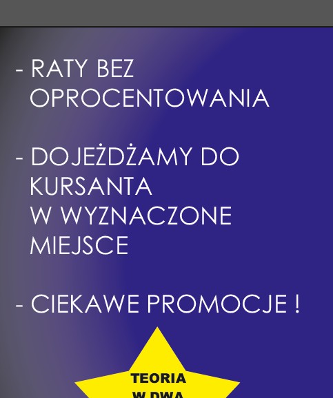

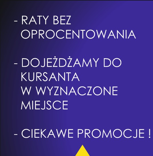

Witam, mam problem z eksportem pliku Corela do PDF-u lub JPG, w załączeniu dołączam screeny. W Corelu wszystko wygląda ładnie, a po eksporcie to katastrofa.... Jest jakaś metoda jak temu zaradzić?

kiedyś miałem podobny problem i posłałem projekt do jednej z większych polskich drukarń. Tam pani zajmująca się projektami, która dostała plik w PDFie oraz JPGu widziała dokładnie to samo co ja. Poradziła mi pobawić sie z przesunięciami Gaussowskimi, ale niewiele to dało. Po wydruku ulotek wówczas wyszedł właśnie taki niefajny efekt, jaki teraz widać na tym gorszym screenie, więc nie chciałbym znow posyłac czegos takiego

W Twoim wypełnieniu:
- kolor czarny to 0C 0M 0Y 100K (zwróć uwagę: bez cyjanu i magenty),
- kolor niebieski to 100C 100M 0Y 0K (zwróć uwagę: bez czarnego).
Jedyne, co łączy te dwa kolory to brak składowej żółtej.
To, że masz źle skonfigurowane zarządzanie kolorami, to pewne. W dobrze skonfigurowanych środowisku te brudne obszary widać od razu. Są one efektem mieszania dwóch gradientów, których granicami jest zupełny brak koloru - od czarnego 100% do czarnego 0% i od niebieskiego 100%C+100%M do 0%C+0%M.
Wystarczy do definicji koloru czarnego dodać brakujące składowe 100C+100M, by tego efektu uniknąć.
Na rysunku niżej: kolor czarny to 100C 100M 0Y 100K, kolor niebieski to 100C 100M 0Y 0K - czyli tak naprawdę gradient jest tylko dla składowej czarnej (od 100 do 0), kolor niebieski jest taki sam na całym obszarze.
