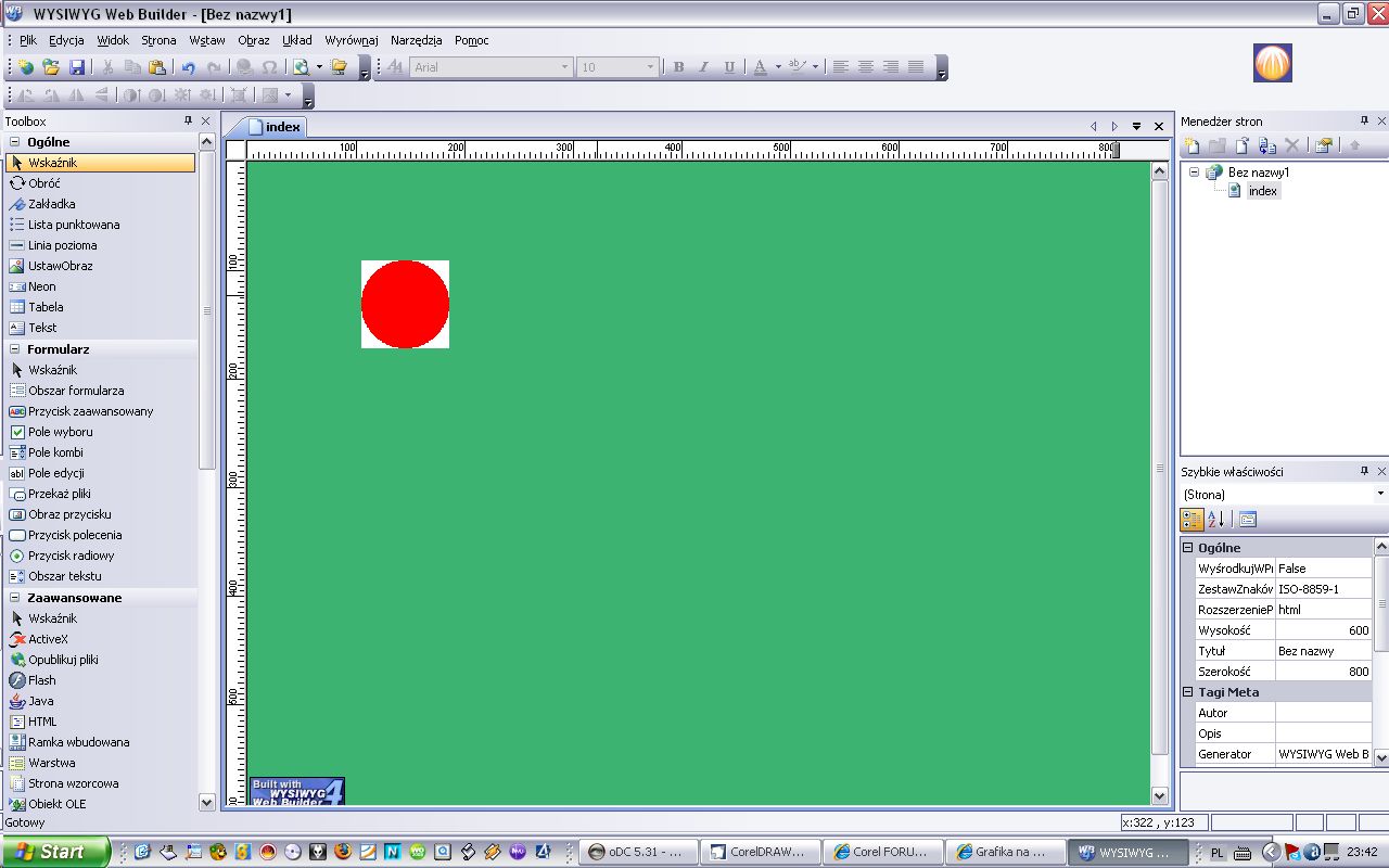

witam
jak wyeksportować obiekt do gifa np koło w kolorze czerwonym aby po nałozeniu z zielonym tłem strony www nie było widać zarysu prostokatnego koła (jest on biały)
Mam jeszcze jedno pytanie odnośnie dpi i ppi. Chciałbym prosic o wyjasnienie różnic miedzy tymi dwoma pojeciami.
pozdrawiam Andrzej, za wszelkie odpowiedzi dziekuje
Pobierz Plik ściągnięto 437 raz(y) 136.26 KB

żaden problem
wystarczy zaznaczyć ptaszek przy eksporcie do gif przy którym jest napisane przezroczyste tlo

U mnie (v.12) przy eksporcie zaznaczam tylko zaznaczone ale opcja przezroczyste tło jest niedostepna (wyszarzala) i nic z tego nie wychodzi...:(

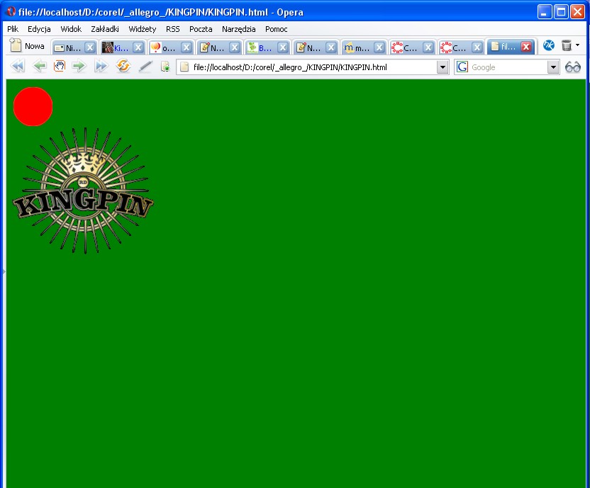

Ja robię to w PHOTOPAINCIE:
1) Tworzę nowy obrazek bez tła lub wklejam z DRAW jako nowy ze schowka
[2) Rysuję koło - jeśli nie wklejam nic ze schowaka]
3) Tworzę maskę z Obiektów [ctrl+M]
4) Eksportuję do Gif'a, z zaznaczeniem Przeźroczystosć/ Obszar maski
Ot, cała filozofia ;) i to zarówno w 12 jak i 9 :)
gif-koło bez tła

gify w przeglądarce
Pobierz Plik ściągnięto 459 raz(y) 69.55 KB
