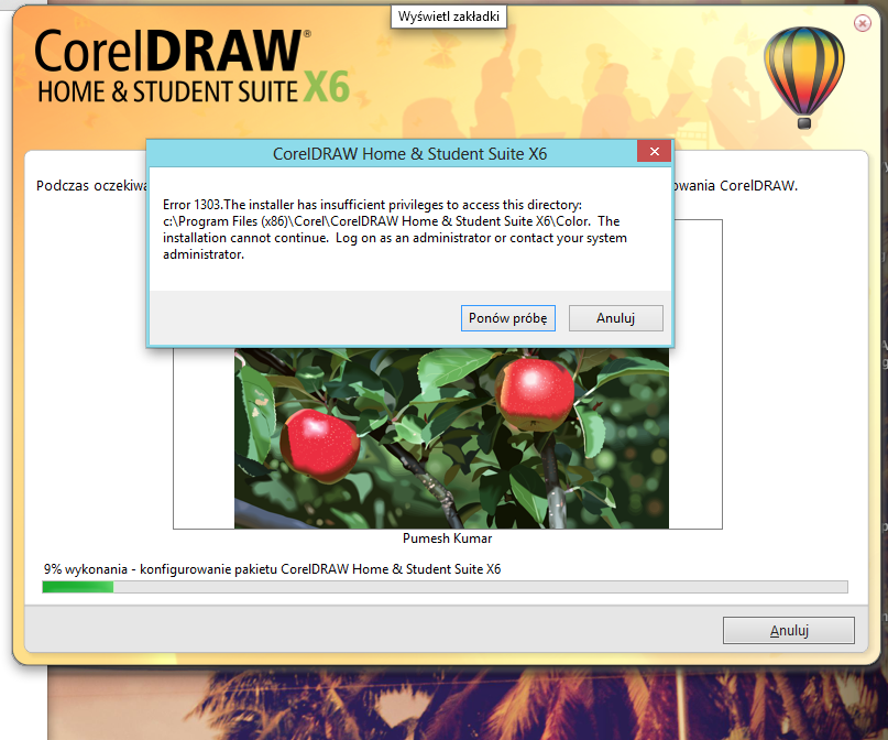

  Wysłany: 31 Lipiec 2013, 20:51   COREL X6 PHOTO PAINT NIE DZIAŁA!PROSZE O POMOC!
odinstalowałam i podczas ponownej instalacji nagle wyskakuje ta informacja: / z zalacznika /
nie wiem co robic :(

Wysłany: 1 Sierpień 2013, 00:04
Uwziął się ten Corel na Ciebie.
Zobacz tutaj: http://support.microsoft.com/kb/q228658 (dotyczy Office, ale problem ten sam)
I tutaj: http://www.error1303.com/

Udało sie! Po wielu próbach zmieniłam folder docelowy zapisu przy ponownej instalacji całego pakietu i w koncu działa :-)
