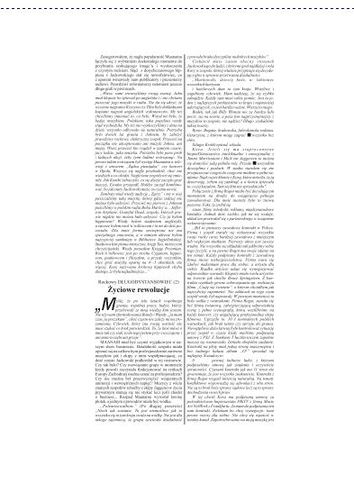

Tak wygląda w X5 (załącznik), po zamianie na krzywe (przed zamianą zresztą podobnie)
Pobierz Plik ściągnięto 179 raz(y) 41.86 KB
Bogumila M.
Wysłany: 29 Sierpień 2013, 18:14
No i? Jaki ma sens zmiana na krzywe w sytuacji, gdy odstępy są nie takie, jakich się oczekuje?
Wysłany: 29 Sierpień 2013, 18:53
Zamiana na krzywe nie ma znaczenia, bo chodzi tu nie o odstępy tylko o znikający tekst, który do pewnego czasu w temacie znikał, a później? Nie wiem.
Mogę odpowiedzieć na pytanie o przepływ tekstu między ramkami w 12. Jest.
Skoro czcionką 5,5 pkt drukowane są specjalne obostrzenia, załóżmy że tak jest, to tego co to robi ja nie posądzałbym o troskę o ochronę środowiska, tylko utrudnianie przeczytania tekstu. Kolega wykombinował tekst 5,5 pkt ale biały na czarnym skonstruowanym z 4 farb, te obostrzenia też tak mają?
Zastanawiam się czy zadziała to co napisał Nakan, grubość linii w Century Gothic przy 5,5 pkt, to 0,13 mm

Z dołączonego pliku nie wynika, że chodzi o znikający tekst.
Wysłany: 29 Sierpień 2013, 19:35   Re: Znikająca krzywa
Z pliku na pewno nie, bo się na niego nie doczekaliśmy.
