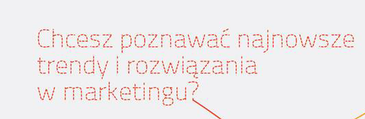

Witam serdecznie, poszukuję takiej czcionki, czy ktoś cos podpowie? :)
Pobierz Plik ściągnięto 493 raz(y) 55.22 KB |

Font typu STITCHED UP
Ale nie wiem, gdzie dają go za darmo Poza tym ty masz polską wersję. Mnie to raczej wygląda na jakiś techniczny font (teraz nie pomnę, ale znam), przerobiony na krzywe i zmieniony styl linii na kreskowany. Chyba, że się mylę Ale ja bym tak zrobił |

chez, ty się mylisz chociaż nie do końca, oczywiście. Faktycznie, z tego co napisałem nie wyszło by dokładnie to, czego autor tematu oczekiwał, ale mój sposób rozumowania nie był najgorszy
Oto przykład:
Jak to zrobić?
1. Piszesz tekst jaki tak chcesz, fontem liniowym, bezszeryfowym. Ja użyłem Ubuntu Light.
2. Robisz go stosunkowo dużego i zamieniasz na bitmapę (z wygładzaniem)
3. Trasujesz to cudo wykorzystując opcję Centerline Trace > Line Drawing (nie wiem, jak się to zwie w polskiej wersji)
3. Wybierasz styl obrysu na przerywaną linię i zwiększasz grubość linii.
Efekt widać powyżej. |

Drodzy forumowicze.. Dziękuję za tak liczne odpowiedzi. Na pewno nie zajmuje się "haftem" :))), chciałam stworzyć nagłówek, tak jak napisał kolega ;) Wypróbuję "wersję", którą polecił Shame ;)
Jedynie mam problem, po trasowaniu niestety w moim oknie, nie widać możliwości zamiany na przerywana linię :( |

A tak próbowałaś?
Opcje dotyczące zmiany stylu krzywej (obrysu) pojawiają się na pasku opcji narzędzi po zaznaczeniu danej krzywej. Jeśli nie, bo może to zależy od wersji, to z menu wybierz Okno > Dockery > Właściwości Obiektu i tam masz zakładkę z ikonką stalówki od pióra - to właśnie opcje stylu krzywej.
Jeśli tekstu, który przerabiasz na "haft" było tyle, że po trasowaniu wyszła więcej niż 1 krzywa, to polecam powstałe krzywe scalić w jedną i wtedy zmienić. |
