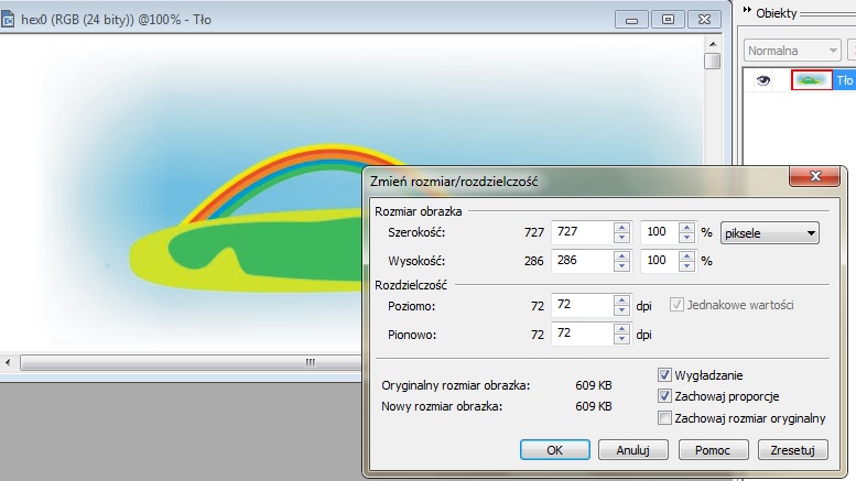

zabrałem się za tworzenie layoutu dla przedszkola, mam na to tydzień, na razie coś kombinuję powolutku i mam dość (głupi?) problem. Mianowicie w projekcie z Corela miałem ustawione wymiary 960x960 px i rozdzielczość 96 dpi. Porobiłem troszkę obrazków, zapisałem jako html i jest problem - obrazki mają strasznie słabą rozdzielczość. Zresztą zobaczcie sami - www.tecza.jacob.c0.pl
To nie tylko po wgraniu na serwer, ale i gdy otwieram z pulpitu obrazek, również ma słabą rozdzielczość.

Chyba zmieniłeś rozdzielczość przy eksporcie jpgów. Twój plik ze strony ma 72 dpi i trochę mniejsze wymiary. Sama deklaracja wielkości strony roboczej w corelu niczego nie przesądza ;)
