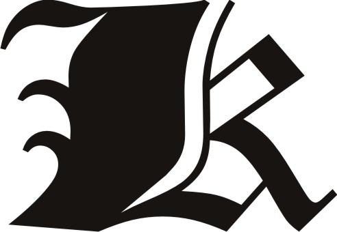

Hi, nie mam dokładnie tej samej czcionki, ale zasada jest ta sama:
1. po wybraniu litery zamień ją na krzywe (zaznacz literę i kliknij Ctr+Q)

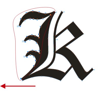

2. zaznacz węzły, które zamierzasz przeciągnąć (rys. 01)
3. przeciągnij je w lewo (rys. 02)

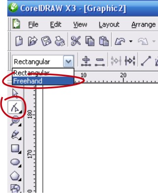

aby zaznaczyć węzły możesz użyć narzędzia "shape tool (F10) i
a) z wciśniętym Shiftem klikać na poszczególne węzły
b) zamienić wybieranie reguralne w nieregularne (patrz rys.03) i "obrysować"
obszar, w którym zawrzesz potrzebne ci punkty
daj znać jeśli potrzebujesz dodatkowych wyjaśnień
