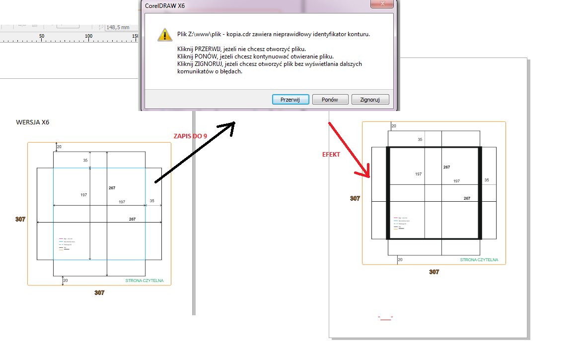

Dostałem właśnie od szefa ostrą zjebę za rzekomo źle wykonany rysunek.
Z tym że rysunek wykonałem poprawnie...
Szef przed wysłaniem pliku, sprawdza go i zapisuje do wersji 9.
Taki plik wysłał wykrojnikarzowi a ten zrobił zły wykrojnik bo corel X6 przy zapisie do 9 pogubił kolorystykę kontur...
Potrafi mi ktoś wyjaśnić skąd się biorą takie szopki? W załączniku dodaje owy plik Corela X6, który przy zapisie do 9 czy 12, otwiera się z błędem: Nieprawidłowy identyfikator konturu.. Opcja Przerwij/Ponów próbę/Zignoruj spowoduje otwarcie rysunku z błędnymi konturami.
Muszę tego uniknąć w przyszłości ale nie mam pojęcia gdzie tkwi problem ;/ Co się do tego przyczynia.

Dwie rzeczy są niejasne w Twoim poście:
1. W jakiej wersji Corela otwiera rysunek wykrojnikarz? Czy w 9? Bo samo zapisanie do 9, nie oznacza jeszcze, że taką wersję ma wykrojnikarz.
2. Czy szef (po zapisaniu go w 9) - otworzył (przed wysłaniem) plik w X6?
Dołącz do postu ten plik w 9.

Wykrojnikarz ma chyba 12. Problem dotyczy i zapisu do 9 i do 12. Ale mniejsza o to.
Znalazłem przyczynę. Jest to opcja "Skaluj z obiektem". Wystarczy że zaznacze całość i w Pióro konturu odhaczę tą opcje. Po zapisie do 9 czy 12 problem znika.
Dziwaczna sprawa?!?
