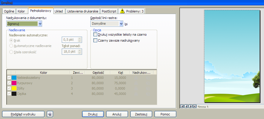

Zdefiniuj nową paletę, albo nie… bo masz Corela 15, więc zrób tak:
  1. użyj palety dokumentu tak, żeby obie barwy zostały zdefiniowane jako dodatkowe* (domyślnie są rozbarwialne),
  2. sprawdź w wydruku [Ctrl]+[P] (zakładka: Pełnokolorowy), ile masz barw składowych — powinny być tylko dwie,
  3. wypuść skrzywionego PDFa pod offset i daj go drukarzowi.
A drukarz już sobie w kubełku te farby ukręci sam, skoro tak sam prosi.

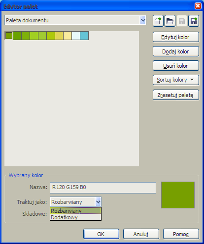

Nie wiem, czy potrzebujesz tego, ale dodam na wyrost, że:
  • domyślnie paleta dokumentu ma włączone automatyczne dodawanie próbek, wyłącz to, a próbki skasuj.
  • utwórz dwa obiekty o takich barwach jakie opisałaś, przeciągnij te obiekty na paletę dokumentu, a barwy same się dodadzą (ale będą rozbarwialne),
  • z rozbarwialnych na dodatkowe przełączysz je w Edytorze palet, dostępnym z menu Okno > Palety kolorów.

Tu mają być dwie barwy, a nie tak jak jest, czyli — cztery.
Pobierz Plik ściągnięto 169 raz(y) 81.69 KB
W tym miejscu zmieniamy z rozbarwialnych na barwy dodatkowe.
Pobierz Plik ściągnięto 195 raz(y) 20.24 KB
