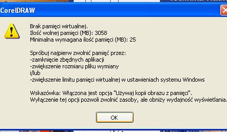

Ostatnio robiłam reinstalację systemu i po ponownym zainstalowaniu Corela podczas pracy w nim pokazuje mi się takie oto okienko:
Jak to ustawić,żeby było dobrze? Przy pracy z kilkoma zdjęciami coś się w Corelu zacina, nie chce mi zapisywać i pokazuje jakieś blędy. Wie ktoś jak to ustawić?
Dziękuję

Witam, na ile masz ustawioną pamięć w opcjach, z automatu jest 25% ustaw na 65 %.

Dzięki, zwiększyłam te procenty i pamięć wirtualną w systemie i pomogło. Przestały się jakieś dziwne błędy pokazywać. Teraz sam program jest stabilniejszy.
