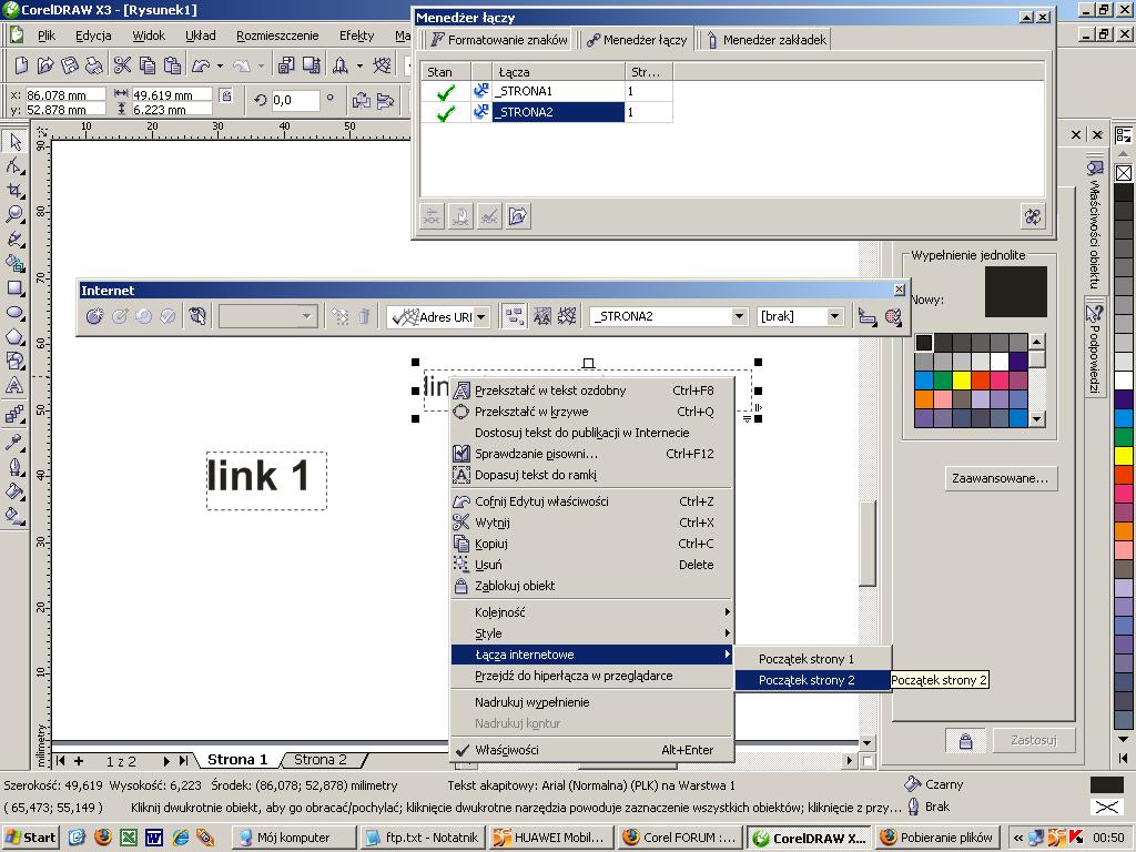

Witam szanownych użytkowników ;)
Proszę o pomoc w rozwiązaniu problemu z tworzeniem łączy 'wewnętrznych' w Corel X3 pl.
Zaznaczjąc tekst ->właściwości obiektu -> internet wybieram zachowanie Adres URL a w lokalizacji URL rozwijam listę i wybieram "Początek strony 1" -> i tu automatycznie przeminowuje się na _STRONA1. Analogicznie z linkiem do strony 2. Menadzer łączy zatwierdza poprawność łączy. Więc teraz -> Plik -> Publikuj -> HTML. Pięknie tworzy się strona pierwsza, jeżeli jest druga to i druga. I Niestety nazwa 1 pliku .htm nazywa się Rysunek1 a nazwa 2 podstrony .htm (strona 2 w cdr) przyjmuje nazwę z pliku .cdr plus "_page2".
Po otwarciu takiego pliku .htm i kliknięciu w link do strony 2 mamy monit że _STRONY2 nie ma : "Firefox nie może odnaleźć pliku /C:/Documents and Settings/Mariusz/Moje dokumenty/Moje obrazy/Corel/WebSite/_STRONA2"
Oczywiście nadawałem inne nazwy stron jeszcze w .cdr, zmieniałem tez ręcznie nazwy plików htm ale po kliknięciu w link nadal monit o _STRONĘ2 ....
Czy występuje tu błąd wersji językowej??? Ja już nie wiem siedziałem dzis cały wieczór - męczę temat bo trochę szkoda kasy- program nabyłem drogą kupna nie kradziezy a tu podstawowej funkcji z odnosnikami w dokumentach brak..
Załączam plik przykładowy .cdr corel x3pl oraz screen.
Z góry dziękuję za pomoc
pozdrawiam,
Mariusz
p.s. w szablonach przykładowych dla www załaczonych z programem łącza działają do _top bieżącej strony, ale jak chcę zrobić od początku takie łącze to już nie działa!!
Pobierz Plik ściągnięto 740 raz(y) 137.7 KB
problemy_url.cdr
Pobierz Plik ściągnięto 1143 raz(y) 14.81 KB

Wysłany: 12 Luty 2008, 23:26
DooSHeK napisał/a:
wpisz w corelu ręcznie zamiast _STRONA2 _PAGE2 itd.
I tego było mi potrzeba! URL DZIAŁA. Wpisywałem w tym polu 'z palca' nazwy stron, nazwy zakładek a patrz _page2 nie wpisałem... ewidentny błąd wersji PL.
Dla szukających później rozwiązania tego problemu, sprecyzuję tylko że zmieniamy _strona2 na _page2 w polu - 'lokalizacja /URL/' - lub w polu 'adres internetowy'
DooSHeK, dziękuję i pozdrawiam,
Mariusz
